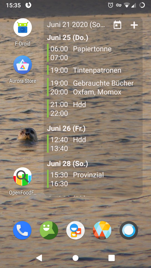

Ich benutze als Kalender Simple Calendar - das kriegst du bei f-droid.
Das Widget gefällt mir sehr gut und der Kalender kann über CalDAV /DAVx5 synchronisiert werden.
Ich habe dir einen Bildschirmabzug angehängt.

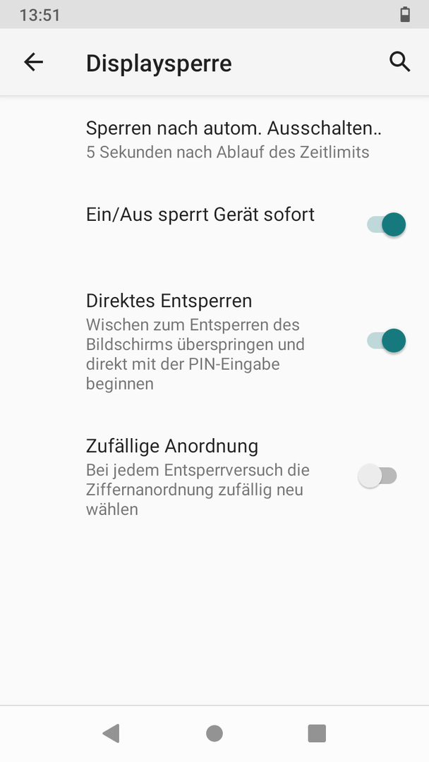

Als "Workaround" könntest du alternativ auch "Direktes Entsperren" aktivieren, dann musst du das Tastenfeld nicht erst durch Wischen einblenden:

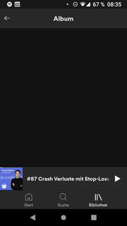

Also es ist auffällig, dass Podcasts gut funktionieren, wenn ich allerdings gespeicherte Alben auswählen möchte, sieht es so aus wie ich es im Bild angehängt habe.
Ich habe Spotify auch einmal deinstalliert und wieder neu installiert danach funktionierte es einmal und am nächsten Tag gab es wieder das alte Problem.
Wie man einen log zieht weiß ich gar nicht. Hat es was mit Dump Sisui heap zu tun?
PS. Ich würde auch die lite Version von Spotify nutzen, allerdings lassen sich damit keine Podcasts abspielen.
Und hier das Bild
