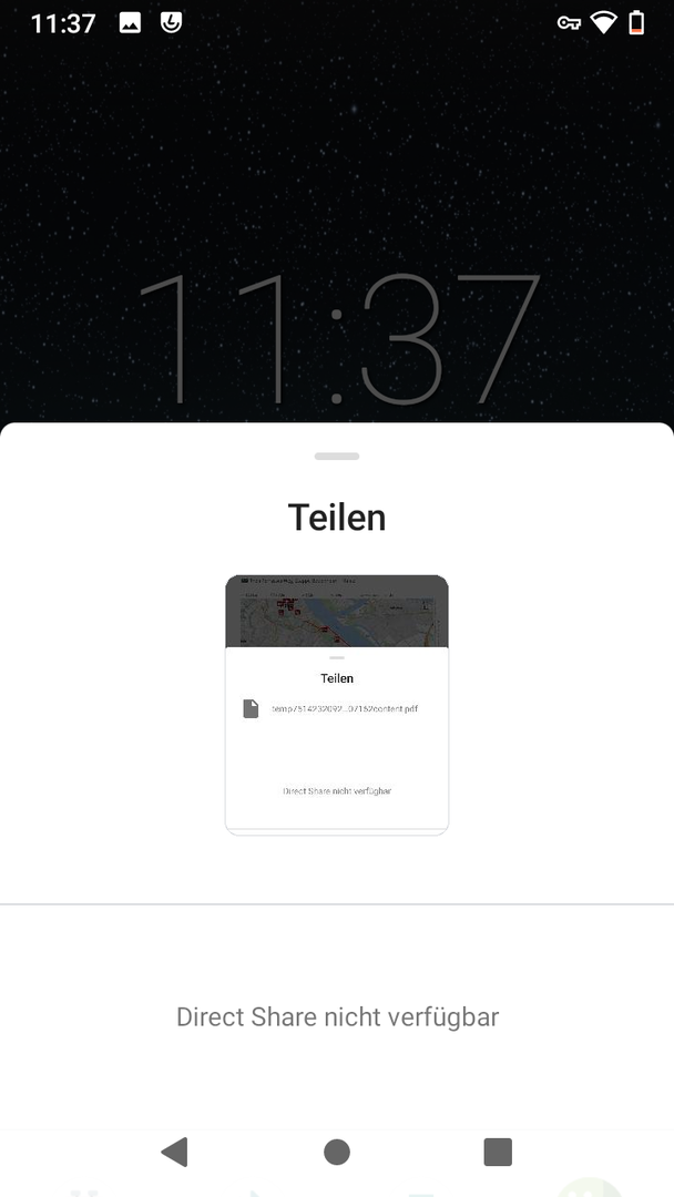

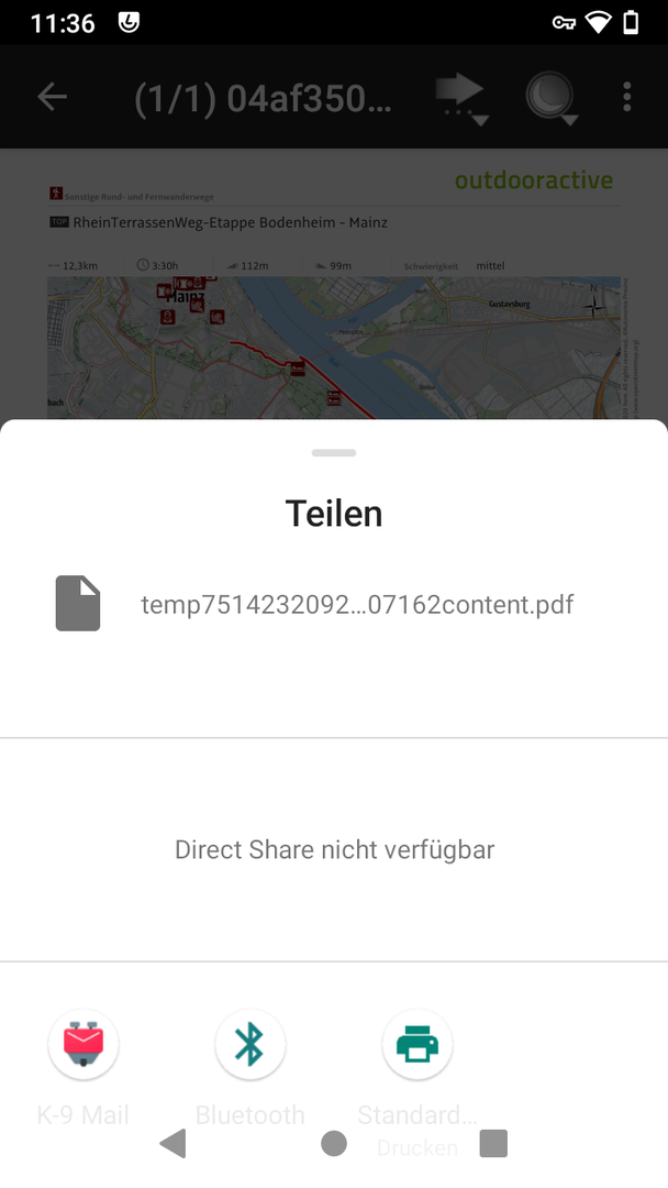

Bei meinem LineageOS for MicroG 17.1 funktioniert das "Teilen" nicht so, wie ich es von älteren Versionen im Gedächtnis habe:
Ich selektiere in der Bildergallerie ein oder mehrere Bilder und wähle "Teilen" - dann geht ein Fenster auf, bei dem ich bisher wählen konnte, ob ich z.B. die Bilder per Mail versende oder per Bluetooth weitergebe. Das erscheint nicht mehr, statt dessen erscheint "Direct Share nicht verfügbar" - siehe Anlage.
Bei meinem PDF-Betrachter "Documentenbetrachter" aus f-droid erscheinen zwar die Icons zur Mail etc, letztlich kommt die gleiche Meldung - auch hier eine Anlage.

@wowi63:
Bei mir funktioniert es. ich bekomme das Fenster mit dem Bild, und habe diverse Auswahlmöglichkeiten wie die letzten Whatsapp-Kontakte, Bluetooth, SMS, VLC, SecScanQR...
