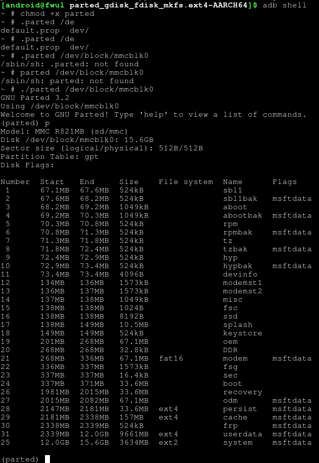

ich versuche LineageOS 17.1.-20210529 und gapps-arm64-pico zu installieren. Ich bekomme jedoch Error 70 "nicht genug speicher" beim installieren der gapps. Ich habe bereits die system-partition auf 3634MB vergrößert, jedoch kommt noch immer der gleiche fehler.
Hat jedmand eine Idee, was ich noch versuchen könnte? die Partition noch weiter vergrößern? Könnte ich was vergessen haben, nach dem Partition-anpassen?
Ich habe die partition 31 etwas verkleinert, dann die system gelöscht und neu angelegt. (vorgegangen gemäß Android: how to increase system partition and decrease data partition?)
Für Ideen wäre ich sehr dankbar!
Vielen Dank und schöne Grüße!
Für diejenigen, die ein ähnliches Problem haben, hier meine Lösung, die ich nun gefunden habe:
* vorher war Fastboot auf dem Wileyfox Swift. Das habe ich durch TWRP ersetzt. Das hat unter Win10 nicht funktioniert, da fastboot kein device gefunden hat. ich bin dann auf FWUL (USB image zum booten) umgestiegen, da bei Linux die Treibersituation damit einfacher zu erschlagen war.
* Die Partitionsänderungen habe ich noch gemacht als Fastboot installiert war.
* Über TWRP habe ich nochmals LOS installiert und danach wieder gapps probiert, aber keine Änderung.
* Bei TWRP habe ich dann unter dem Button "Wipe" die Möglichkeit gefunden eine Partition zu reparieren oder zu "resizen". In dem Menü wird auch die Größe der Partition angezeigt, und dort war es wieder die originale (zu kleine) Größe.
* Ein Repair oder Resize hat aber gestreikt und auch nur Fehler geworfen.
* Also nochmals direkt die Partition "system" formatiert im "Wipe" Menü. Dann wurde die Partitionsgröße richtig angezeigt.
* Dann nochmals LOS installiert. Und wieder war die Größe der Partition falsch.
* Dann ging jedoch das "resize" - die Anzeige der Partitionsgröße wurde aber erst aktualisiert nach dem ich zurück zum Hauptmenü und dann wieder ins "Wipe" Menü gewechselt bin.
* Danach konnte dann gapps installiert werden.
Schöne Grüße!
