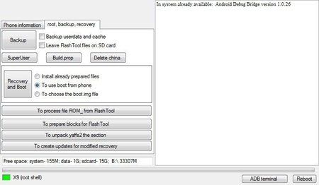

Falls sich eure x9 wirklich von den "ersten" unterscheiden und womöglich eine andere boot.img haben kannst du dir eine cwm recovery mit deiner boot.img basteln
Ist sehr einfach im MTK Droid Tool möglich
MTK DT starten,im Reiter "root,backup,recovery" im mittleren Feld
"To use boot from phone" anhaken und auf Recovery and Boot klicken
Bei "To make CWM recovery automatically" auf "Ja" klicken
Bei "Install created recovery to phone" auf "Nein" klicken
im MTK DT Ordner "recovery" habt ihr jetzt die erstellte cwm-recovery V 5.5
Auf SD Karte kopieren und mit Mobile Uncle flashen
Wenn das auch nicht geht dann......*ratlos*

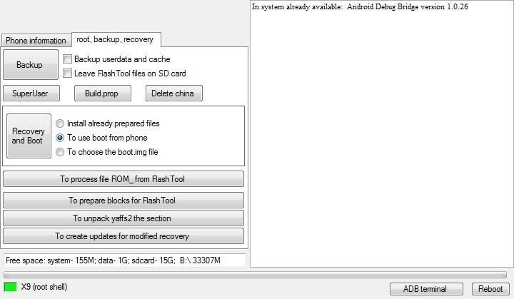

Ich wollte gerade das von mich4h testen, nur gibt es das nicht direkt bei mir."To use boot from phone"
gibt es vlt ne neuere version von MTK Droid Tools?Ich hab die Version 248
Bei mir gibts to choose the boot.img file
Die Auswahl kommt erst wenn dein Handy korrekt erkannt wird
USB-Debugging an,ADB Treiber installiert ?

Ne ich hab unten einen gelben button
da steht xiaocai-x9 system/bin/su found !Via the Root Button if is possible to get root shell
Hab auf root geklickt aber der läuft nur ewig durch

Danke nun hat es mit dem root wieder geklappt hab nun auch die Dateien mit dem mtk droid tools erstellt bei mir kam aber noch eine andere meldung zwischen den die du gepostest hast
if phone isn´t loaded it is necassery to flash this file trough flashtool!install patched to phone
welches ich verneint hab,war das richtig?
2 files hat der nun recovery und boot_patched
nun das recovery file mit Mobile Uncle flashen
wofür ist das andere file?
Bist du sicher das du "To use boot from phone" ausgewählt hast?
Es wird dann nur 1 File angelegt
