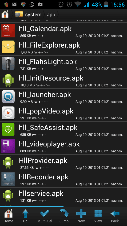

Der Patch aus dem XDA-Forum nimmt sich folgendes vor. Werd gleich mal schaun was es davon im caios system folder gibt.
delete("/system/app/GestureApp.apk");
delete("/system/app/hllservice.apk");
delete("/system/app/HLLVideoPlayer.apk");
delete("/system/app/PopupVideo.apk");
alles bis auf die PopupVideo.apk auch beim x9 vorhanden.
attachment.php
HLL scheint der benutzte Launcher und die entsprechend mitgelieferten APPS zu sein
Reaktionen: ALKE und stolpi
