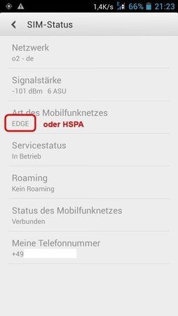

Kannst du den Eintrag auf Seite 1 bezüglich der WLAN / HSPA Problematik (bekannte Probleme) vielleicht um diese Grafik ergänzen?
Ich denke, daß es da noch immer Missverständnisse über die Zusammenhänge gibt. Speziell was die Art der Netzverbindung anbelangt.
Ich habe übrigens vergessen vor Rücksendung ein Foto des Typenschilds zu machen. Vielleicht gibt es ja auch 2 Baureihen / -serien.
Das könnte auch das abweichende Verhalten von Slot2 erklären.

Klar. Ist drin.
Habs einfach unter dein Zitat gesetzt
