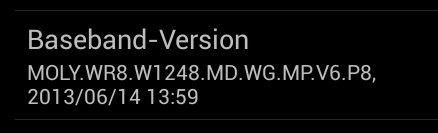

pitsoap schrieb:
Guten Morgen zusammen,
ich hatte auch Probleme mit O2 und verschiedenen Roms.
O2 SIM (Telco) war in Slot1 bzw 2 und WLAN aktiv.
Was sich im Moment als stabil herausgestellt hat,
ist folgende Kombination:
- Frankish 2.1
- modem.img Version P8
modem_img_P8.zip at Share Send
Könntet Ihr bitte das gegenprüfen?
Danke pitsoap die Version läuft perfekt..und die Signalstärke ist ähnlich gut wie mit der P6,ich kann jedem mit dem o2 Problem nur raten tauscht eure modem.img gegen diese aus

Bei mir sieht es zumindest sehr vielversprechend aus,läuft wunderbar bisher
sichere deine Orginal modem.img in system\etc\firmware mit einem root-explorer und kopiere dann die neue dort rein und stelle die Berechtigungen wieder auf rw-r-r-
Ich habe es von CWM aus im Aroma File Manager gemacht

Auffallend ist, daß es sich dabei um eine V6 handelt, das Signatur-Datum der modem.img jedoch im Juni liegt, als bereits die V8 Stand der Technik war.
Das passt zur originalen V6P6, die in den CaiOS-Versionen verarbeitet ist. Auch die war auf Juni signiert.
Wo kommt die Datei eigentlich her?

@mich4h
Die modem.img von dir funktioniert bei mir. (ThL Port)
SIM 1 o2 Vertragskarte in 3G und WLAN an .... tada Anrufe kommen durch.
WLAN aus .... Mobilfunkdatenverbinding steht wieder. Erreichbarkeit geht auch.
Allerdings war meine “Testumgebung“ momentan nur ein Android-WLAN-Hotspot vom Note 2.
Später Versuche ich's mal am Router.
Empfangsleistung kann ich auch noch nicht so beurteilen, weil ich im Auto unterwegs bin.
Edit: danke dir für's bereit stellen!
Habe es auch bereits vorläufig getestet. Sieht ganz gut aus bis jetzt.
Vielen Dank jetzt schon mal für die Mühe.

mich4h schrieb:
Für alle mit dem o2 Problem hier die modem.img (V6.P8) als CWM Flashbare Zip.....
Hi mich4h,
ich habe das spoon feeding abgelegt. ;)
Danke Dir, für die Rückmeldung!
mich4h,
wo kommt die Datei denn her?
Die Datei kommt von pitsoap,ich habe sie nur getestet und ein cwm zip draus gemacht....pit wo kommt sie her?? ;)
