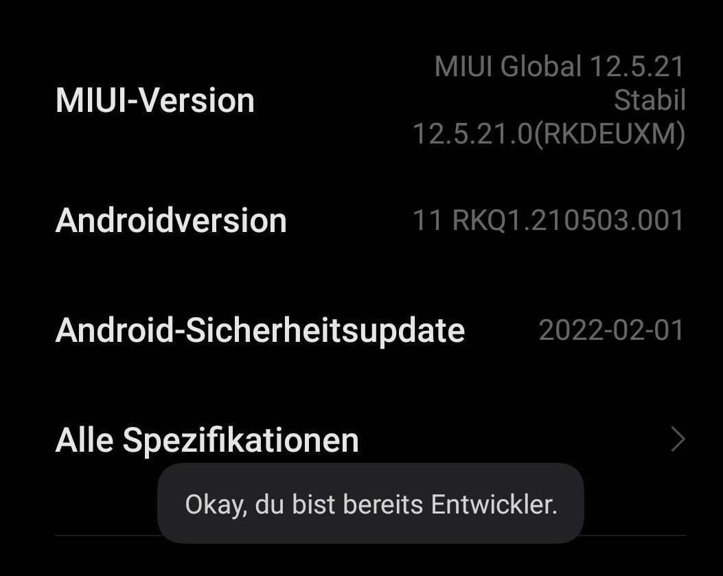

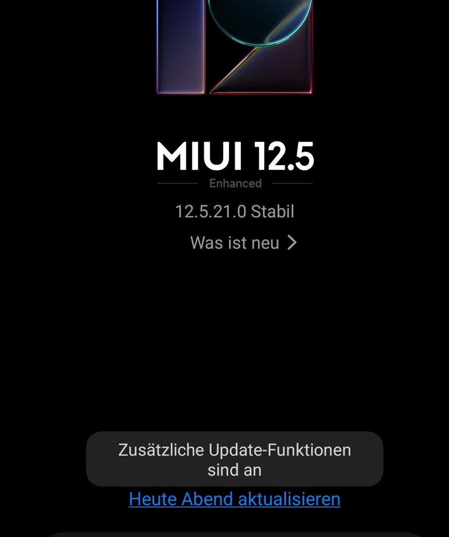

Drück mal auf dem zweiten Bild ganz oft auf die 12. Dann sollte das erweiterte Update Menü erscheinen.
Ich meine die Entwickleroptionen müssen auch freigeschaltet sein. Dazu auf dem ersten Bild oft auf die MIUI-Version tippen.
@DocNo82
War beides schon aktiviert... 🤔

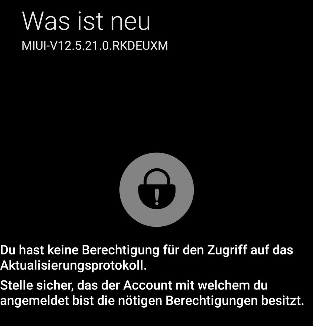

[Edit] Benötige ich eine Mi-Account-Anmeldung? Habe eben gesehen, wenn ich auf Was ist neu gehe, sehe ich einen Hinweis auf fehlende Berechtigungen. Kann das Update eventuell deshalb nicht vollständig abgeschlossen werden? Da dürfte ja an sich nicht immer jetzt neustarten Stehen, oder?

Mi Account sollte keine Voraussetzung sein.
Wenn du auf "Jetzt Neustarten" tippst, startet das Gerät dann neu und wird dann beim Neustart auch wirklich was installiert? (man sieht eine prozentuale Anzeige des Updates die hochläuft)

@thoco2012 Das mit dem dauernden "Jetzt Neu Starten", ist in letzter Zeit öfter vorgekommen. Lösch mal einmal die Daten vom Updater, dann ist das wieder normal.
Einstellungen - Apps - Apps verwalten - Oben rechts, 3Punkte Menü, Alle Apps anzeigen - Updater suchen - Daten löschen.
Reaktionen: thoco2012

Cool...das hat geholfen.
Die Version ist nun die 12.5.21 und ich kann auch mir anzeigen lassen, was neu ist und ich habe wieder Zugriff auf das erweiterte UpdateMenü.
Danke...nun kann ich mir das nächste Update aufspielen. 😃
Reaktionen: SlimJim
@thoco2012 Aber denk dran , die erweiterten Update-Einstellungen müssen erst wieder freigeschaltet werden.

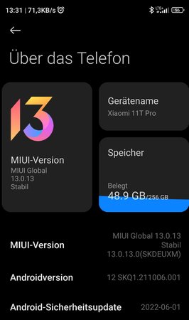

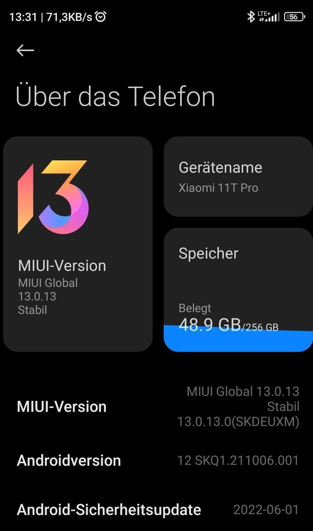

Erfolg... 13.0.13 🙏
Reaktionen: Canary222 und SlimJim
Perfekt. Mehr geht gerade nicht :cool:
