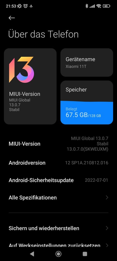

bin immer wieder am schauen ob es Updates gibt und war überrascht, dass es manuell geht. Habe folgende aktuell installiert :
Meine Frage wäre nun ob diese die richtige ist?

Du hast ein Xiaomi 11t und kein Xiaomi 11t pro. Hier bitte aufpassen.
Du nimmst eine von hier: Xiaomi Firmware Updater
Bitte drauf achten, dass du die EU Version nimmst. Aber die Updates werden vor der Installation geprüft. Ich meine du kannst keine falsche nehmen.
Reaktionen: Max1978
@Max1978 jetzt hab ich den Text nochmal ganz gelesen. Du bist also Up top Date.
