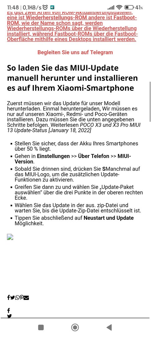

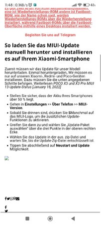

@daywalker1911 Danke für den Hinweis! Und wo mach ich das? bzw wie? Was Xiaomi anbelangt bin ich noch unerfahren 🙃
Supi Herzlichen Dank. Dann werd ich das mal in Angriff nehmen👍
Reaktionen: daywalker1911
Lad dir von einer dieser Seiten die neueste Firmware runter:
Xiaomi Firmware Updater
Download Xiaomi 11T Pro Firmware - Xiaomi 11T Pro Stock Rom
Dann vorgehen wie im Bild.
Einstellungen - Über das Telefon - Mehrmals auf MIUI-Version tippen - Dann auf die große 12 (oder 13) links oben tippen - ganz oft auf die 13 tippen (dann werden die zusätzlichen Updateoptionen freigeschaltet) - die 3 Punkte oben rechts - Updatepaket auswählen --> dann geht der Dateimanager auf und du kannst die heruntergeladene Datei auswählen. Das Update startet.
Fertig.
Du veränderst nichts an der Software. Ist also alles kein Problem was du machst.

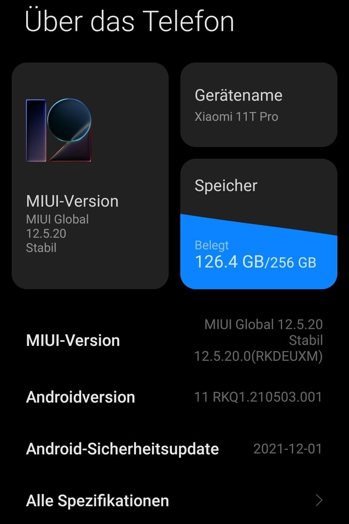

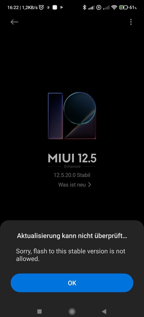

Das ist bei mir.
Kann ich die EEA Version installieren?
Oder muss es nur Global sein.

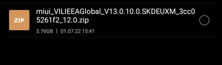

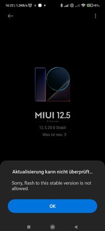

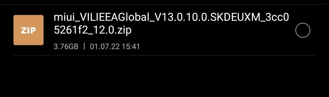

Das habe ich Runtergeladen
Und nach einem Versuch zu updaten
Lade dir Mal zu erst die 12.5.21.0 runter und dann Versuche es mit der 13ner Version
Kann jetzt leider sein, dass der Sprung von deiner Version auf die neuste Version zu groß ist. Musst dich leider step by step durchhangeln.
12.5.21 hat angenommen.

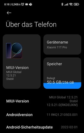

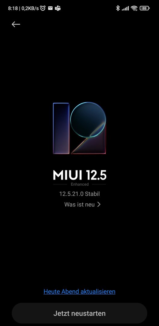

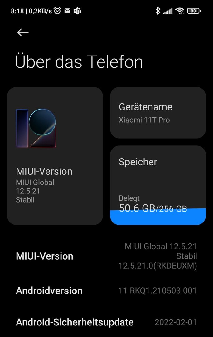

Guten Morgen!
Habe mich nun auch an das manuelle updaten gemacht.
Habe also zuerst die 12.5.21 draufgespielt... und weiter geht es nicht. Mir scheint das Update nicht abgeschlossen. Per Neustart und auch über die nächtliche Aktualisierung erhalte ich zwar die passende MIUI-Version, aber es steht nach wie vor jetzt neustart da und es fehlt das 3-Punkte-Menü, wo ich das nächste Update (13.0.10) auswählen kann.
Wo klemmt es hier? Und was ich machen?
Gruß thoco
