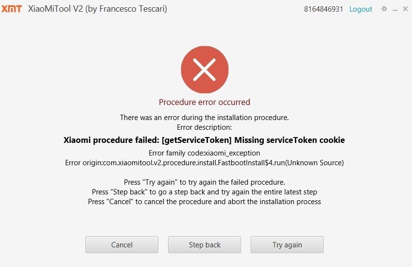

@DocNo82 vllt hab ich es falsch gemacht aber hab da schon versucht und sogar beide wege die da Angeboten werden, allerdings bin ich mir nicht Sicher ob der Entsperrungsvorgang geklappt hat, hab extra ne Woche gewartet und probiert..date sind mir egal hab das eh so oft zurück gesetzt
@egoclinch hast du meinen Beitrag gelesen?
