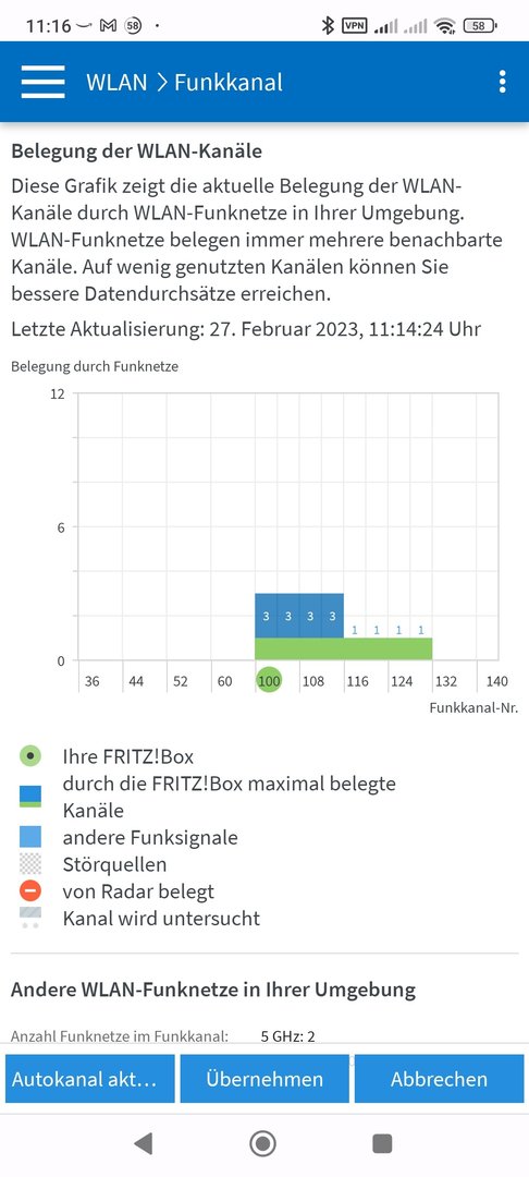

@xeenon mit welchem Netzwerk bist du denn verbunden? Dem 2.4 GHz oder 5 GHz ? Hast du bei dem 5 GHz einen Kanal gewählt der nicht vom Radar belegt ist? Also alles bis Kanal 40?
Wie meinst du vom Radar? Meinst du damit die bevorrechtigten Nutzer? Da hab ich nichts in der Nähe.
Ich wohne hier abgelegen, ich habe keine Fremdnetze die stören könnten, wenn du das meinst.
Das 5ghz Netz liegt auf 100 bis 128, aktuell 100.
Jetzt aktuell bin ich im 2,4ghz Netz. Wechselt aber innerhalb von Mesh auch ins 5ghz Netz.

@xeenon ob du auf dem Land lebst ist dabei egal. Ab und zu sucht die Fritzbox nach Radar Signalen (hängt mit der Frequenz von 5ghz zusammen) Kanäle ab 40 abwärts suchen nicht nach Radar. Dein Kanal Mal bitte dorthin wechseln..also gestern Kanal einstellen. Im 2.4ghz Netz ist das egal.
Sind deine beiden Netze getrennt? Also hast du 2 Netze bei dir zuhause (2.4 und 5 GHz)? Wenn nicht könnte ein trennen auf 2 WLAN Netze die Lösung sein.
Verbinde dich bitte nur fest mit ein WLAN..das zweite lässt du links liegen und wählst dich dort nicht ein.
Als Erklärung:
Radarerkennung (DFS-Wartezeit) durch Kanalbelegung ausgelöst, 5 GHz-Frequenzband temporär nicht nutzbar. Das 5-GHz-Frequenzband wird nicht nur von WLAN-Geräten, sondern auch von Radaranlagen, z. B. bei der Flugsicherung, dem Militär oder bei Wetterdiensten, verwendet.
5ghz Kanal ist auf 36 gestellt.
Subjektiv kann ich keine Unterschiede feststellen. Es ist nichts besser oder schlechter.
Die Frequenzen 2,4 und 5ghz sind getrennt.
Zwischenzeitlich hat ein Echo wieder den Dienst eingestellt. Das konnte ich lösen indem Echo sich ins Gast WLAN eingewählt hat. Leider kann ich damit mein lokales smarthome nicht mehr steuern (cloudbasiertes geht).
@xeenon du solltest abschließend deine Repeater von Strom trennen und nacheinander wieder rein. Kann sein das die noch auf dem alten Kanal Senden. Dann verbindest du dich nur mit einem Netz(Smartphone)..alle anderen löscht du von deinem Gerät(Smartphone). Und nochmal testen ob sich was gebessert hat.

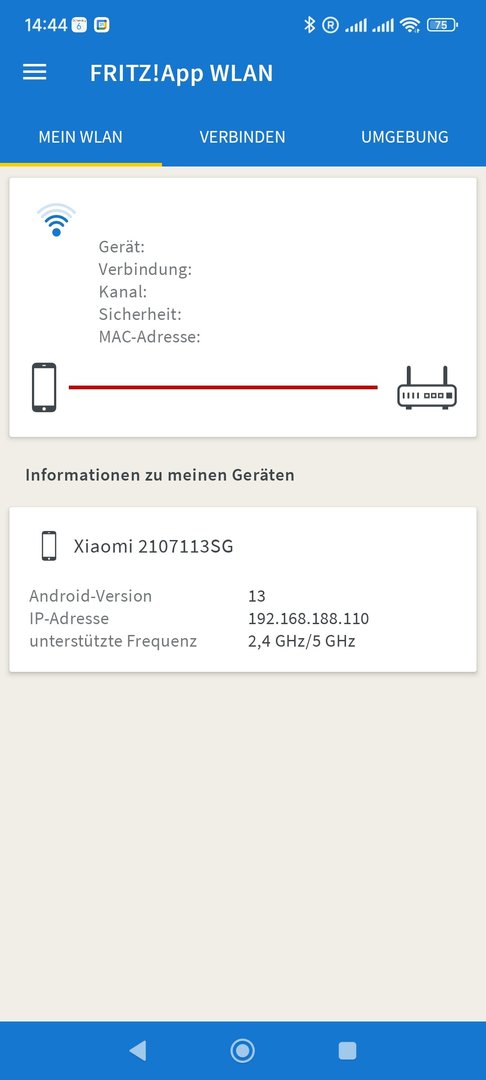

Das Fritz Mesh funktioniert überhaupt nicht mehr. Trotz bester WLAN Verbindung geht nichts. Nicht Mal die eigene Fritz WLAN App findet noch was.
Ständig bleibt etwas hängen. Und und und.
Kann ich keinem empfehlen.
@xeenon das musst du mir Mal erklären was dein Mesh mit deinem Smartphone zu tun hat. Mesh macht deine Fritzbox..nicht dein Smartphone. Dein Smartphone nutzt es nur..
