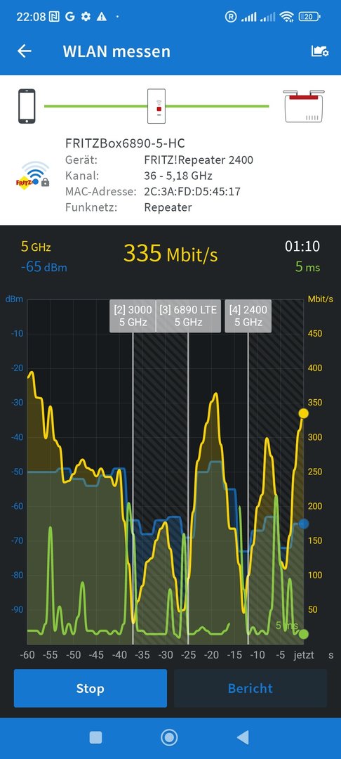

Ich habe noch Mal ein komplettes Format Data mit Flash der EU 14.0.1. versucht. Diesmal mit frischem Google Testkonto und keinerlei Wiederherstellung alter Daten. Quasi absolut jungfräulich. Leider wieder ohne Erfolg.
Jetzt habe ich testweise die normale 14.0.5. installiert und siehe da, sowohl das Mesh, als auch die Fritz App funktionieren wieder zufriedenstellend.
Einzig Google Wallet verweigert mir den Dienst. Da muss ich erst noch schauen woran es liegt. Mit offenem Bootloader und Twrp ging es bei der EU 14.0.1. Hier sagt er mir, dass das Gerät verändert wurde.
