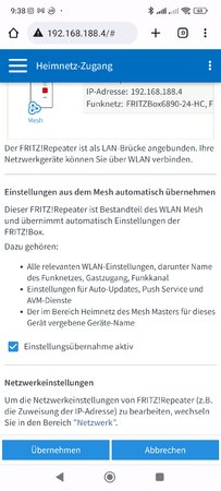

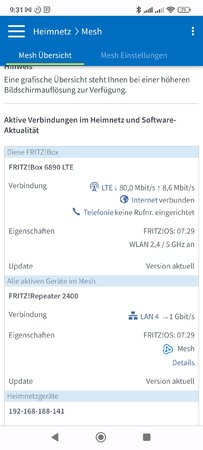

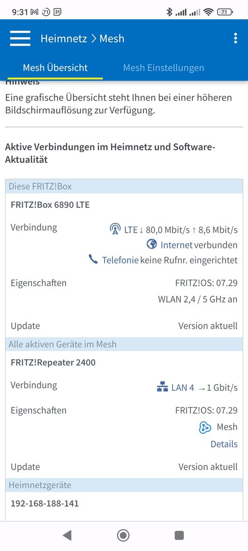

Also, gesagt getan. Repeater ist im Mesh:

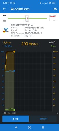

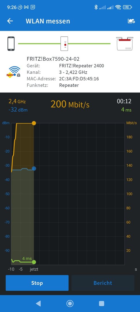

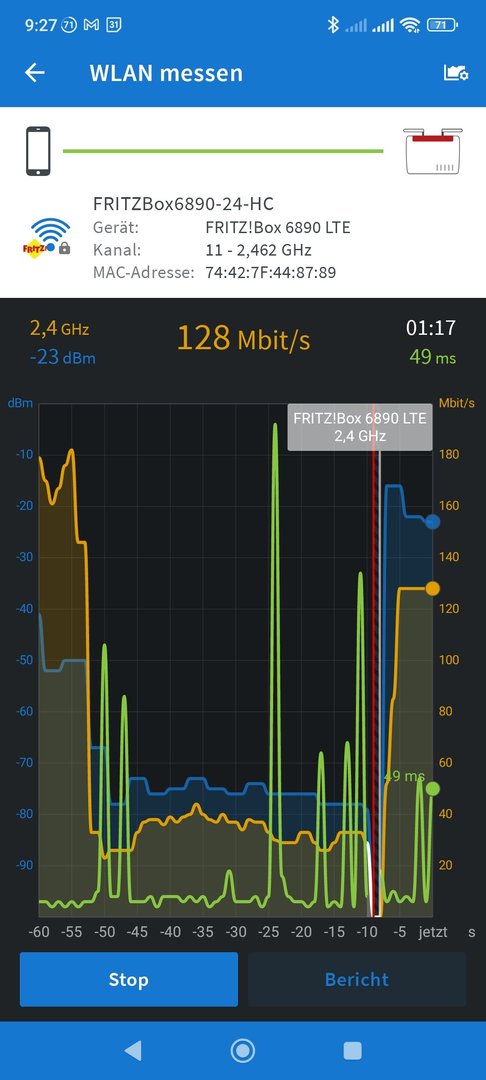

Wunderbar. dann eben noch die eigene Fritz Lan App gestartet und "Messung" durchgeführt:
Hier direkt vor dem repeater. Funktioniert gut, bin zufrieden. Dann auf dem Weg zur Fritzbox, sind 5 Wände dazwischen, es geht ums Eck:
20 Sekunden später, langsame Verbindung, aber immer noch stabil. Bei -10 Netzwechsel, Verbindungsabbruch.
Sämtliche Einstellungen werden von der Fritzbox vorgegebenen:
Und jetzt?

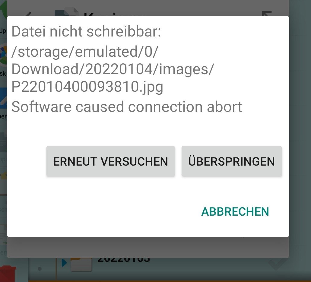

Ich habe mittels xplore was verschoben und bin vom Router zum repeater gegangen. Xplore verzeiht keine Verbindungsabbrüche:

Das Problem ist nicht die Signalstärke, das Problem ist der Wechsel. Wie am Diagramm ersichtlich stehe ich 30 Sekunden vorm anderen Gerät. 40mbit Übertragung, das reicht. Der Abbruch war als er ins andere Netz wechselte. Das wird sich nicht ändern, auch wenn die repeater nebeneinander stehen.
