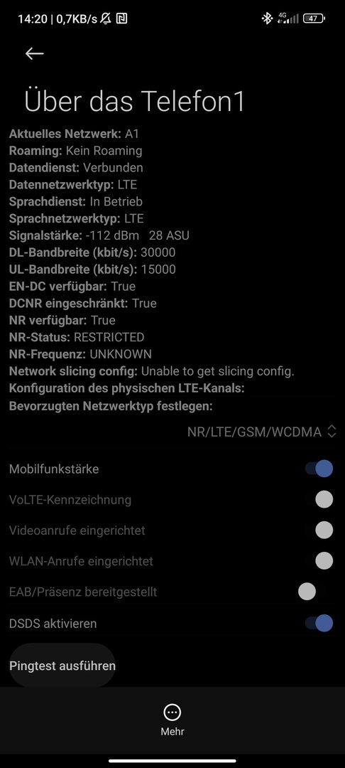

Was ist unter *#*#6434#*#* unter Telefoninformationen aktiv? Evtl ein paar Optionen ändern, auch mal das Gerät neu starten.
@Cairus die Sim ist 2 Jahre alt.

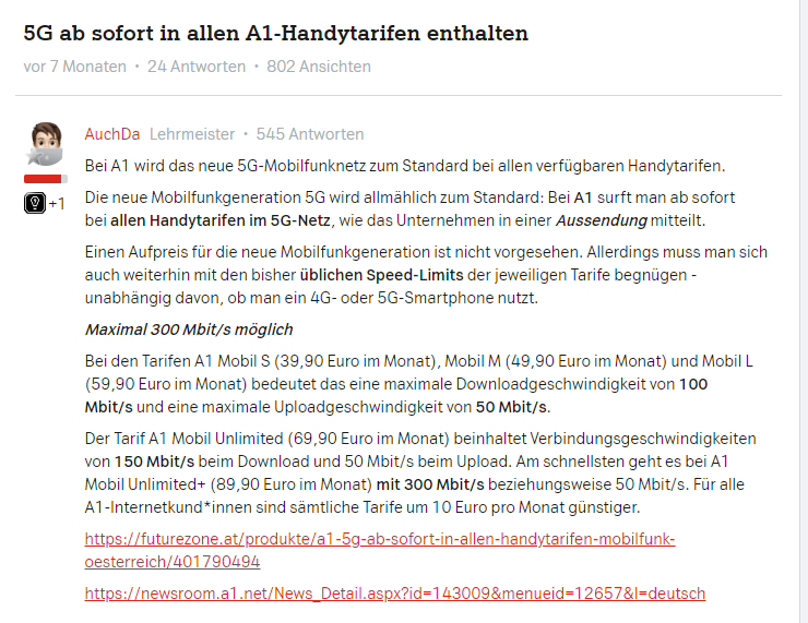

Alle A1 Tarife haben 5G

@markusxaw es hat bei mir nicht jeder Anruf HD(Pixel 6) und es hat nicht jeder Tarif 5G. kannst mir glauben. Und A1 im 1st Support Level, da kannst zum Hofer auch gehen. Kannst mir auch glauben.
