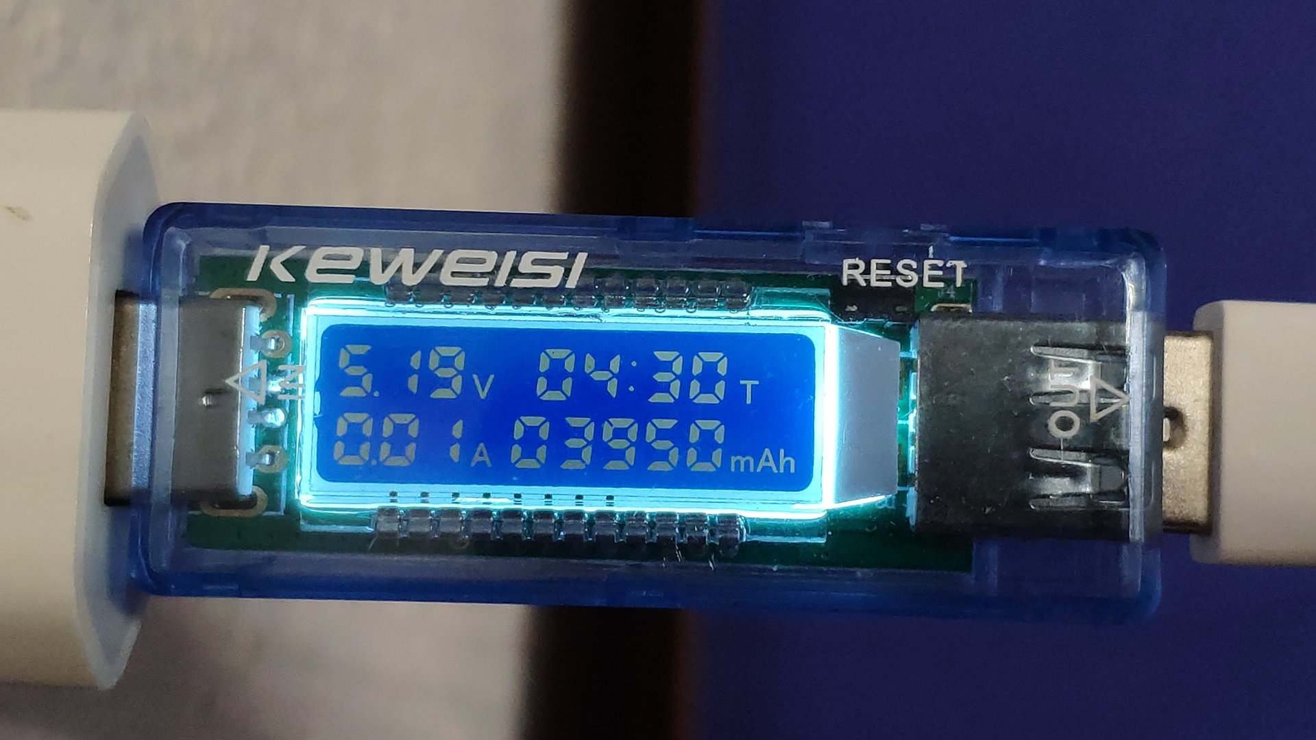

habe mir erst kürzlich das Xiaomi 12 von eBay als Neugerät gekauft. Zuvor hatte ich das Xiaomi Mi 8.
Erste Handlung war die Akkukapazität mit einem USB-Tester zu messen, was ich bei allen Smartphones durchführe.
-> Statt 4500mAh hat der Akku lediglich nur noch 4000mAh, also schon mal 11% Verlust (auch nach mehreren Ladezyklen).
Also hab ich mir das gleiche bei mi.com nochmal bestellt -> gleiches Problem.
Bisher kamen meine Messungen bei allen Xiaomi Geräten immer gut an die Nennkapazität heran (max. 3% Abweichung).
Da beide Xiaomi 12's vom Februar/März diesen Jahres sind, tippe ich auf Kapazitätsverlust durch (falsche) Lagerung.
Oder man verkauft das Ding mit falscher Angabe. Konnte jetzt im Netz noch niemanden finden, der auch einen Test durchgeführt hat.

@gamer29016 kannst du mal genauer erläutern, wie du die Kapazität mit dem 'USB Tester' ermittelst?
@Pio Das Handy entlade ich davor mit der App "Generic Battery Drainer" und schalte es aus.
Das Messgerät wird einfach zwischen Ladegerät und USB-Kabel gehängt, davor eben auf Null gestellt.
Der Ladevorgang ist beendet, wenn das Handy 100% anzeigt und der Strom bei 0A ist.
Zu beachten ist, dass ein 5V Ladegerät genutzt werden sollte.
Bei einem Schnellladegerät mit mehreren Spannungen stimmt sonst Kapazitätsangabe nicht, wenn er die Spannung hochschaltet.
Habe mich schon an den Kundensupport von Xiaomi gewandt, aber es wird dann mit den unterschiedlichsten Dingen argumentiert:
Alle Daten zum Aufladen und zur Akkulaufzeit wie in den Spezifikationen des Gerätes bei mi.com/de beschrieben sind, stammen aus den Laboren von Xiaomi und entsprechen möglicherweise nicht dem tatsächlichen Produkt. Die tatsächlichen Ergebnisse können aufgrund von Unterschieden bei Softwareversion, Umgebung und Modell variieren.
Xiaomi 12 verwendet ein einzelliges Design mit einem eingebauten 4500-mAh-Lithium-Ionen-Akku (typisch), unterstützt Xiaomis exklusives MIFC-verschlüsseltes Flash-Laden und die maximale Ladeleistung kann 67 W erreichen.
Die spezifische Ladeleistung wird von verschiedenen Bedingungen wie der verbleibenden Leistung, der Temperatur des Mobiltelefons, dem aktuellen Rechendruck des Mobiltelefons, der Temperatur des Ladegeräts und den Spezifikationen des Datenkabels beeinflusst.
Der größte Teil der geschrieben wird ist für die Messung nicht maßgeblich:
  • Bei einem schlechten Datenkabel wäre wohl der Widerstand höher, also ein zusätzlicher Verlust, was die Kapazität in die Höhe treibt
  • Softwareversion spielt keine Rolle
  • Umgebung von 20°C sollte normal sein
  • Geräteleistung ist bei nahezu Null, bei höherer Leistung steigt die Stromaufnahme, also hätte ich auch eine höhere Kapazität
  • Temperatur des Ladegeräts hat damit nichts zu tun
Es sind alles keine haltbaren Argumente...
