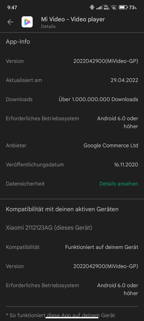

Heute Update. Seither scheint die App bei mir zu laufen.
@maex-la Update der Mi-Video App (auf welchebVersion?) oder gab es ein MIUI Update?
Update über Google PlayStore.
