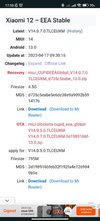

@Jensi welchen Link nehme ich jetzt dann für den Download?
Oberen oder den unteren?
Hat sich erledigt.
OTA Update.

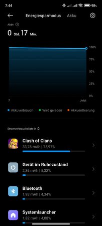

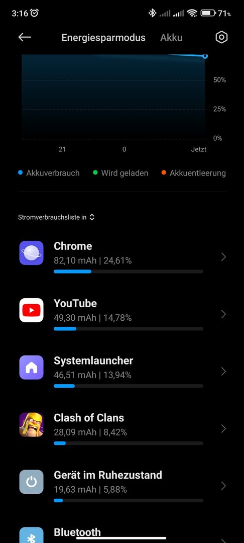

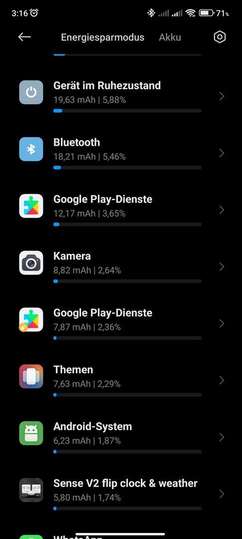

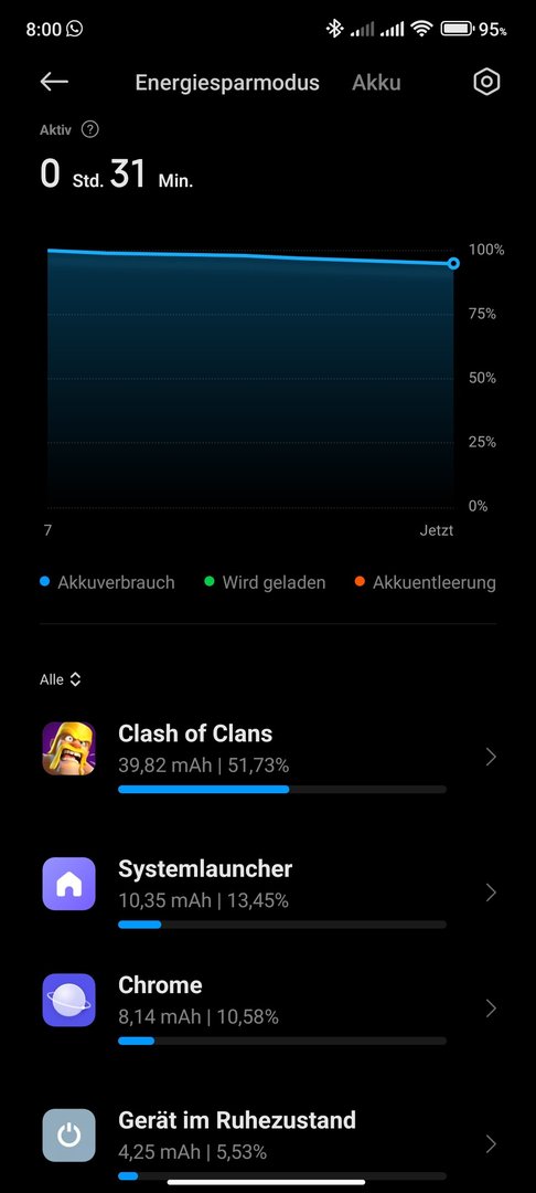

Hallo Zusammen,
Seit ich dieses Update installiert habe, taucht unter Akkuverbrauch mein Bildschirm ON Zeit nicht mehr auf.
@Titusz Hmmm, bei mir noch vorhanden, gleich an erster Stelle.

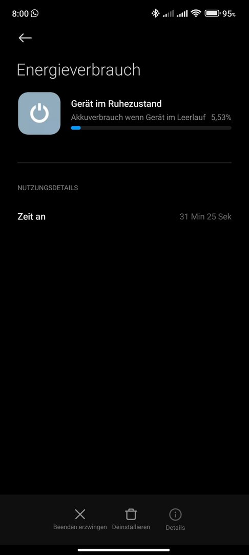

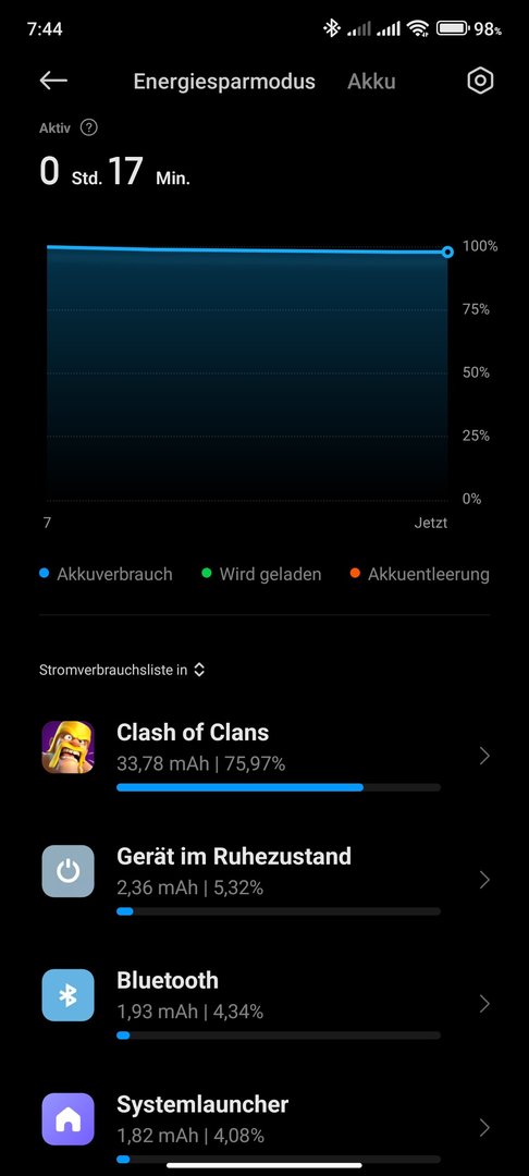

Hallo Zusammen,
Jetzt komme ich der Sache näher, der zeigt mir das Gerät in Ruhe Zustand an, seit dem letzten Laden. Also 31 min.
Aber ich habe das Handy seit dem Laden, also seit 31 min ständig an.
Der sieht garnicht, das der Bildschirm an ist.
Deswegen zeigt auch nicht an.
Wie geht sowas?
Kann da keiner helfen oder hat jemand einen Lösungsansatz was ich noch testen kann.
Habe als Test Gsam installiert, da wird mein Bildschirm nie in Ruhe versetzt, also funkt es bei Gsam auch nicht dazu kommt daß er genau das Gegenteil macht und denkt, der Bildschirm ist ständig an.
Was geht hier schief?
Bin auf der EU Rom und da genau das gleiche
@Michael1522
So, mein Problem ist gelöst, habe auf Werkseinstellung zurückgesetzt.
Neu eingerichtet und es läuft.

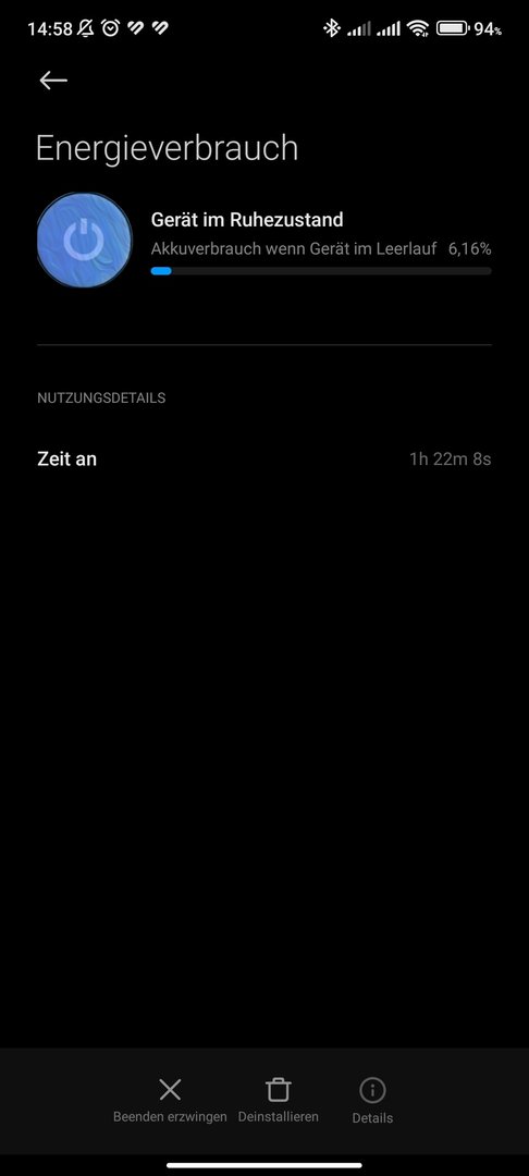

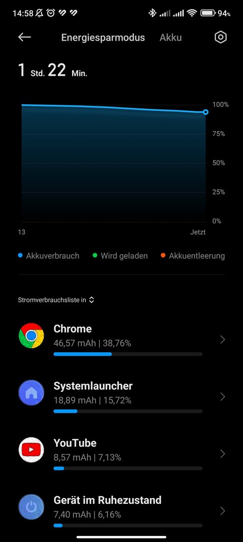

Hallo Zusammen,
Problem nach 2 Wochen nach dem Zurücksetzen erneut seit heute morgen da.
Mit ist aufgefallen, das ich eine Theme gewechselt habe als das dann anschließend aufgetaucht ist.
Wie gesagt, Bildschirm wird bei Akku nicht angezeigt. Das wieder seit heute morgen.
Da musst dich jemand was wissen was da los ist. Ich werde sicher nicht erneut Zurücksetzen.
Wie es scheint kommt das Gerät nicht aus dem Ruhezustand. Zumindest denkt es das es im Ruhestand ist.
Schaut die Bilder an.
Obwohl ich gefühlt seit einer Stunde in bin im Google, YouTube usw.

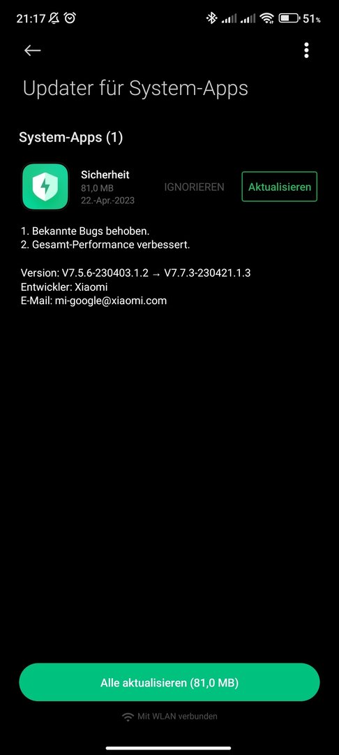

Im X13 Forum schreibt jemand, dass wohl die App Sicherheit dafür schuld ist. Zumindest die aktuelle Version.
Deinstalliere mal die Updates die App.
@Oko
Meinst du den hier?
Ja genau. Habe es selber eben ausprobiert. Habe bei der App die Aktualisierungen deinstalliert und schon war der Bildschirm in der Akku Auflistung wieder da
