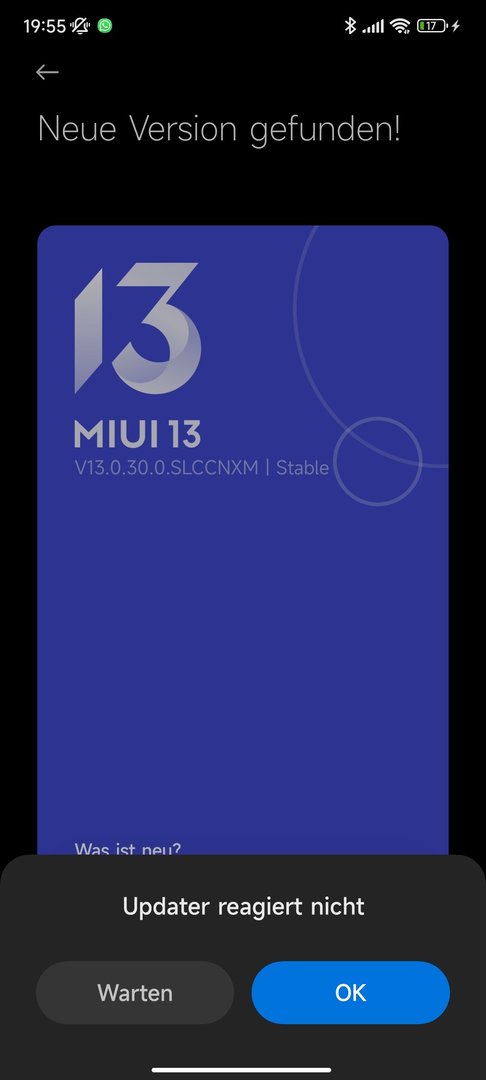

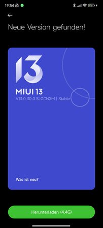

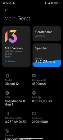

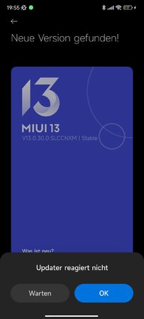

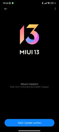

Habe heute auf meinem Xiaomi 12 die Benachrichtigung für ein neues Update bekommen. Allerdings startet der Download nicht bzw gibt es ein Problem mit dem Updater. Kann mir jmd bei der Lösung für das Problem helfen ?
Aktuell läuft das Smartphone auf v13.0.28.0 SLCCNXM Stable.
Vielen Dank

@Polunga
Du hast die Xiaomi.eu Rom ( Custom Rom ) installiert und musst das Update vom PC aus Ausführen .
Der Updater ist momentan nicht zu gebrauchen.
Hier ist alles gut erklärt.
Wichtig ist das Update Skript als Administrator auszuführen.
Das Smartphone keinesfalls vom PC trennen solange das Skript durchläuft !
Nach erfolgreicher Installation startet das Smartphone selbstständig neu.
For Windows OS ./windows_fastboot_update_rom.bat
For Linux ./linux_fastboot_update_rom.sh
For MacOS ./macos_fastboot_update_rom.sh
Rom :
https://sourceforge.net/projects/xi...3.0.30.0.SLCCNXM_v13-12-fastboot.zip/download
Siehe auch hier :
MIUI 13 - MIUI 13 STABLE RELEASE

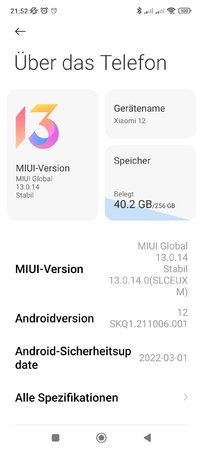

Ich habe erst die 13.0.14.0....Screenshot_2022-04-13-21-52-06-188_com.android.settings.jpg
