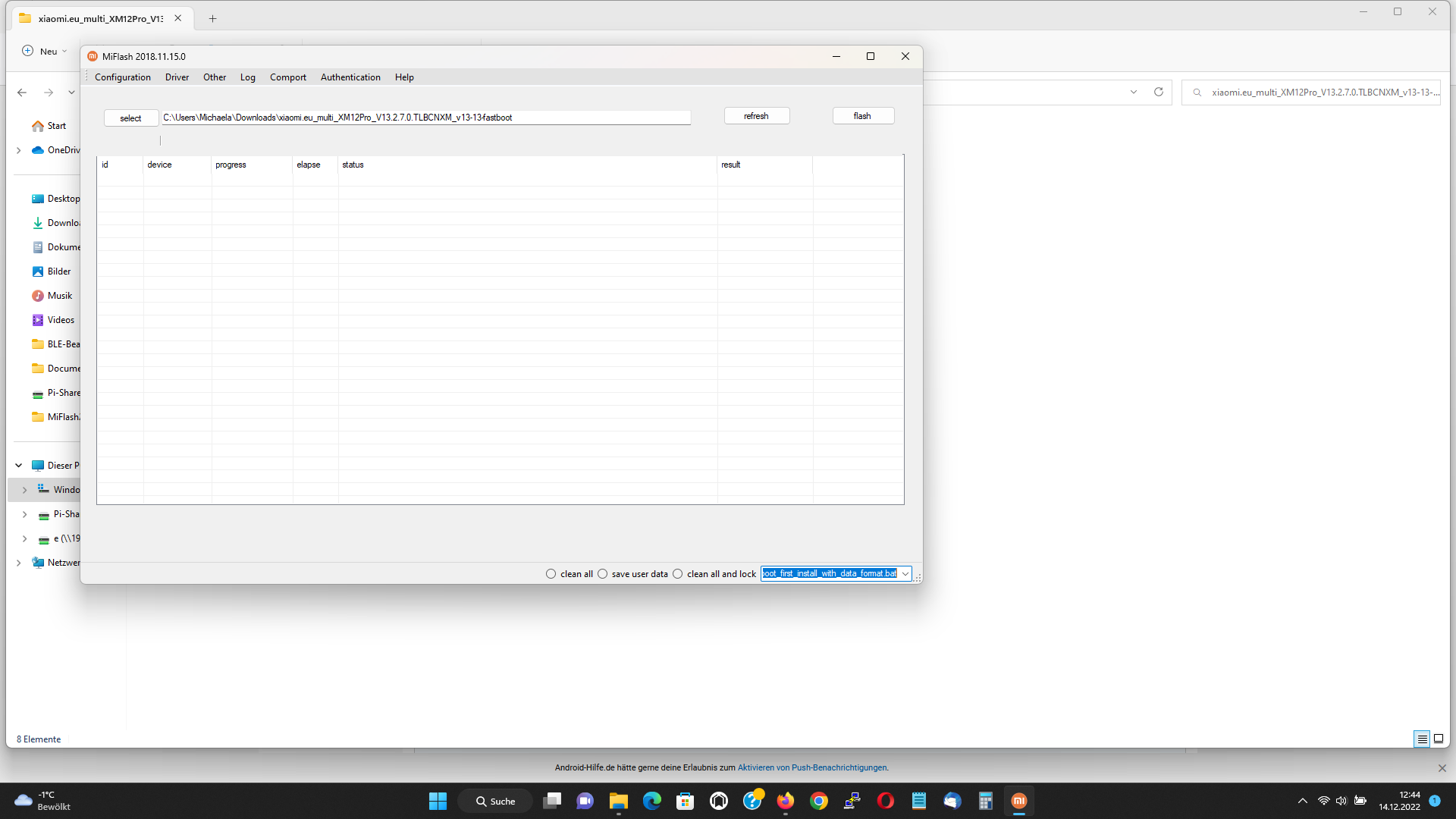

so? und dann auf flash??
Reaktionen: tom_g
Wenn ich das richtig verstehe benutze ich die bat von der heruntergeladenen zip im admin-modus.
