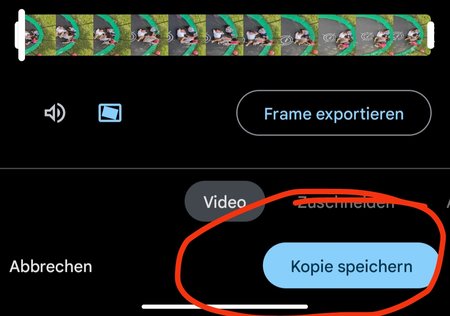

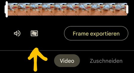

Ich habe eine Lösung gefunden. Im Bearbeitungsmodus das Video "stabilisieren"
Danach läuft das Video normal ab

@stylezz91 über die die App "Google Fotos" und dann bearbeiten
@PuckiHB okay blöd wenn man die galerie von Xioami benutzt. Denke aber das macht das selbe wie komprimieren und man hat am ende wieder 2 videos.
@stylezz91 Nein es bleibt ein Video, stabilisiert es nur

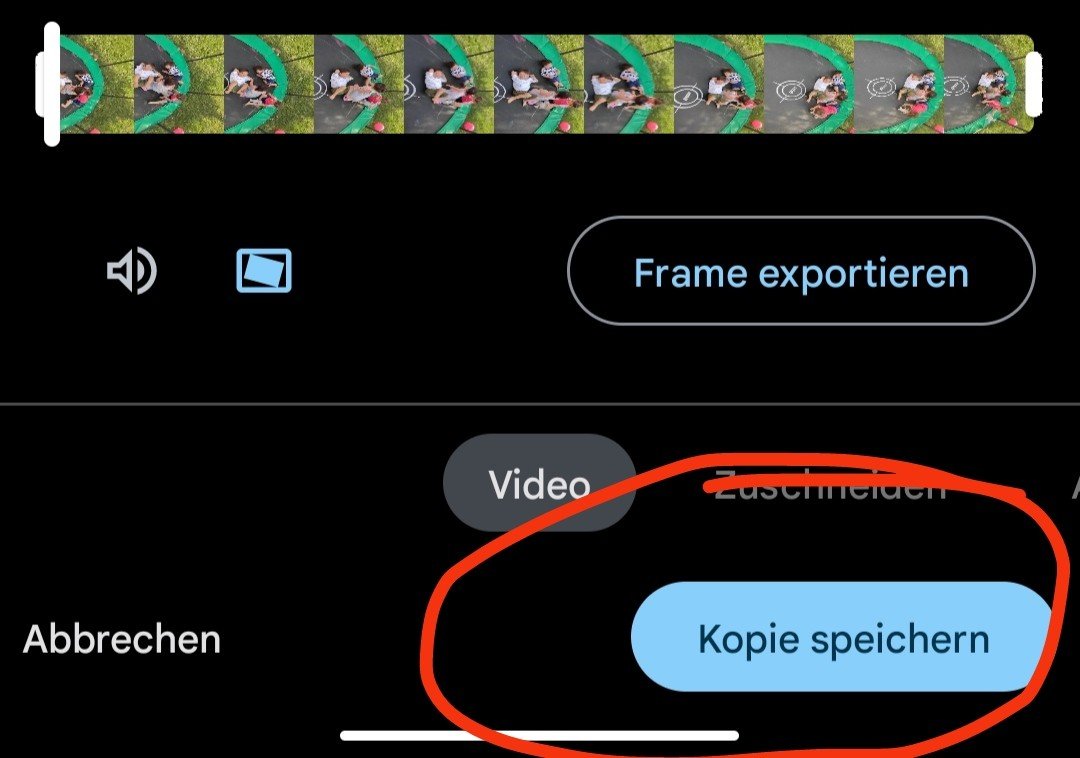

@PuckiHB also bei mir steht nach Stabilisieren kopie speichern, muss ich noch etwas anpassen, das es krinr Kopie erstellt?
seit ihr mit googles foto app zu frieden? hab es bislang nie benutzt
@stylezz91 nur als Kopie speichern und fertig. Warum man die originale Datei nicht einfach speichern kann, verstehe ich auch nicht ganz
@PuckiHB ne genau das hab ich gemeint, kann ich dann über die normale miui Galerie app dann auch machen mit komprimieren.

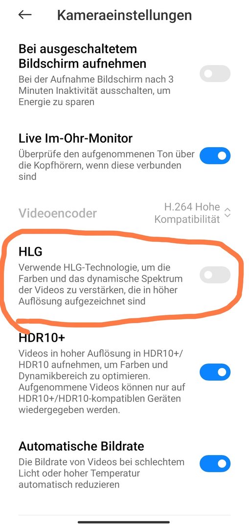

Hallo FCBeck1966, ich habe zwar ein Xiaomi 12, das Problem ist das selbe. Schuld daran ist die HLG-Technologie. Die kannst du in der Kameraeinstellung rausnehmen. Und achte auf die Kompatibilität. Die muss auf H.264 Hohe Kompatibilität eingestellt werden. Das Ganze kannst du im Anhang sehen. Ich hoffe, dass es dir weiter hilft. MfG.
