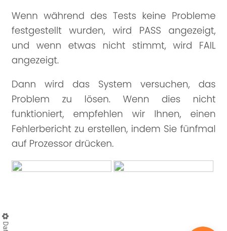

@Meerjungfraumann

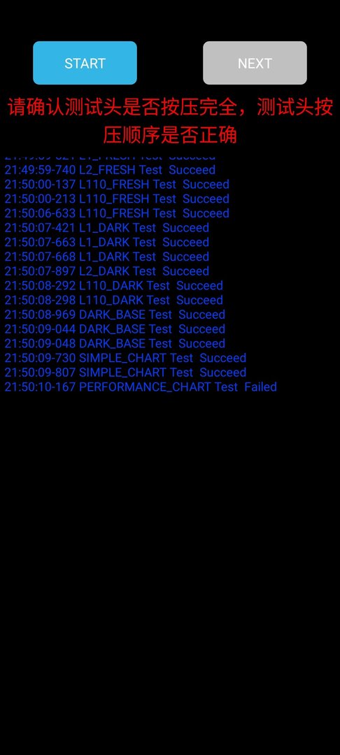

Sorry für die späte Rückmeldung, aber da mir die Bilder bei dem Link nicht angezeigt wurden,hab ich noch etwas googeln müssen. Leider bin ich am Ende doch nicht weiter gekommen:
Beim 3. Test bekomme ich eine Fehlermeldung. Ich habe es diverse Male versucht und auch unterschiedliche Gegenstände genutzt,aber am Ende bin ich immer an der selben Stelle gescheitert und kam nicht weiter (sieht Screenshot).
In dem Text im Link steht man solle nach der Fehlermeldung 5x den Prozessor drücken..ich hab nur keine Ahnung wo das gemacht werden soll
Das Problem könnte durch eine Kalibrierung des Sensors gelöst werden.
@Meerjungfraumann das habe ich ja versucht, aber ohne das zugehörige Tool scheint es ja nicht zu funktionieren. Das Handy kann ich nur bis Anfang Januar wieder umtauschen, weshalb es unwahrscheinlich ist, dass das Tool rechtzeitig bei mir ankommt, wenn ich es bestelle. Das wird mir zu riskant, vor allem, wenn es am Ende doch nicht funktionieren sollte.
Aber trotzdem vielen Dank für die Hilfe!!

Kleiner Nachtrag: sollte jemand das selbe Problem mit der Fehlermeldung bei der Kalibrierung des Sensors haben, bei mir hat es mit dem zugehörigen Tool funktioniert. Allerdings habe ich das nicht im Internet bestellt sondern hatte Glück, dass die lokale Handywerkstatt so eines bei sich rumliegen hatte. Da sie es selbst noch nie genutzt hatten und neugierig waren wie und ob es funktioniert, wollten die auch nur einen Obolus für die Kaffeekasse haben. 🎉
