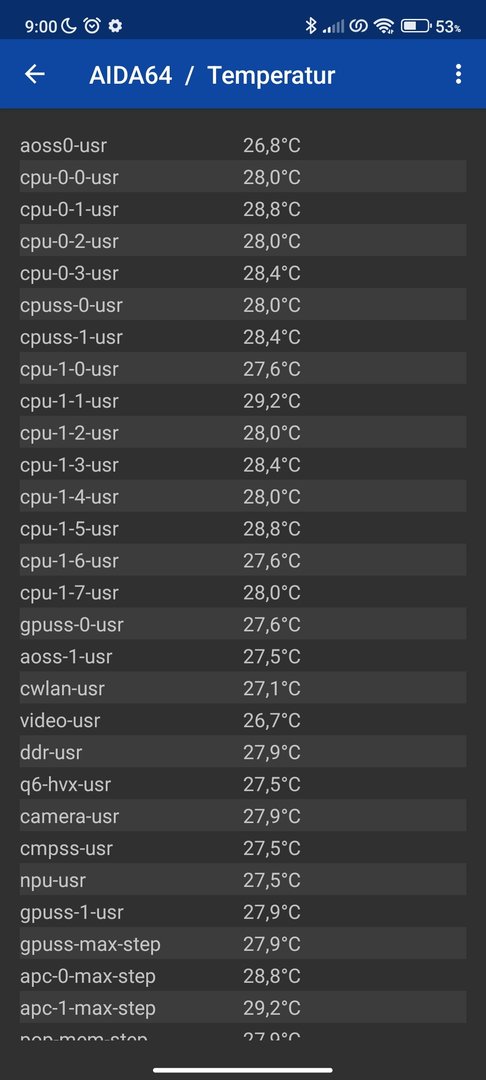

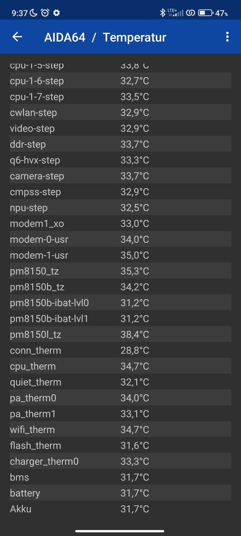

Das waren ca. 25 Minuten Test, Bildwiederholrate Auto, also meistens 120 Hz, zwischendurch kam noch ein Anruf für ein paar Minuten rein, YouTube über Hotspot lief in der Zeit weiter. Es war nichts auffällig warm, vielleicht so 30-35 °C
So was sollte einen doch recht potenten Prozessor eigentlich auch kalt lassen, deshalb denke ich dass irgendwelche Hintergrundprozesse hängen oder sich irgendwelche Apps gegenseitig behindern.

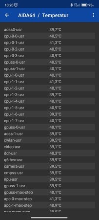

@sigman1000 Wärst du so nett und würdest einmal die App Aida64 laden und das ganze noch einmal testen? Nach 25 Minuten einmal bei Aida64 unter Temperatur schauen bei wie viel Grad so die cpu Temps sind?
Screenshot_2023-05-06-09-00-19-349_com.finalwire.aida64.jpg Screenshot_2023-05-06-09-36-01-992_com.finalwire.aida64.jpg Screenshot_2023-05-06-09-37-26-382_com.finalwire.aida64.jpg
Bitte schön😉

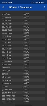

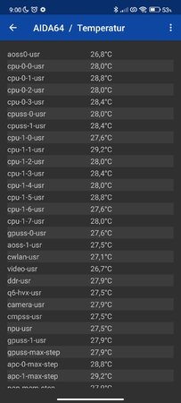

Erstes Bild ist nach ca 15 Minuten im WLAN, hier hat sich temperaturmäßig nichts mehr getan, dann umgeschaltet auf mobile Daten mit einem recht bescheidenen LTE Empfang hier daheim (Bild 2+3). Aber auch hier nach einer halben Stunde YouTube alles OK.

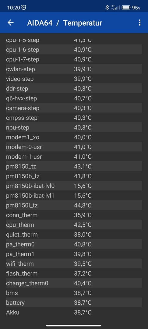

@sigman1000 war gerade ca. 20 - 30 Minuten in der Amazon App unterwegs mit mobilen Daten. (4g). Bildwiederholrate auf Standard.
Handy erwärmt sich wieder etwas unangenehm und cpu Therm (Aida64) liegt bei 45 - 47 Grad. Könntest du das bei dir vielleicht einmal unter gleichen Bedingungen Testen?
Sollte es bei dir nicht der Fall sein, werde ich nochmal den Support Anschreiben. Ich habe dort bereits vor 2 Tagen hin geschrieben. Bisher leider noch keine Rückmeldung.

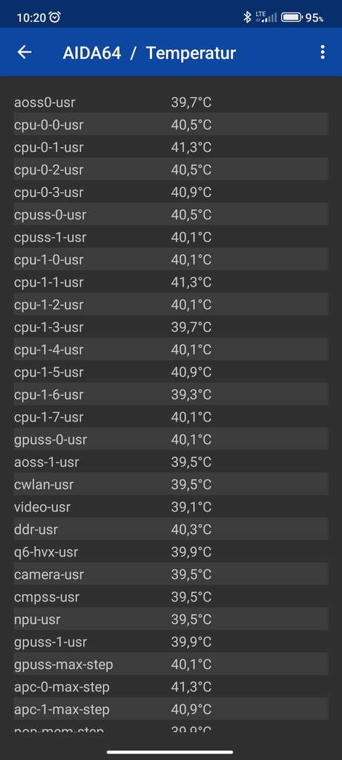

@Technikfreund83 , hier der Test mit Amazon App.
Geräterückseite hatte mit IR gemessen 34°C
Screenshot_2023-05-14-10-20-23-800_com.finalwire.aida64.jpgScreenshot_2023-05-14-10-20-14-758_com.finalwire.aida64.jpg
