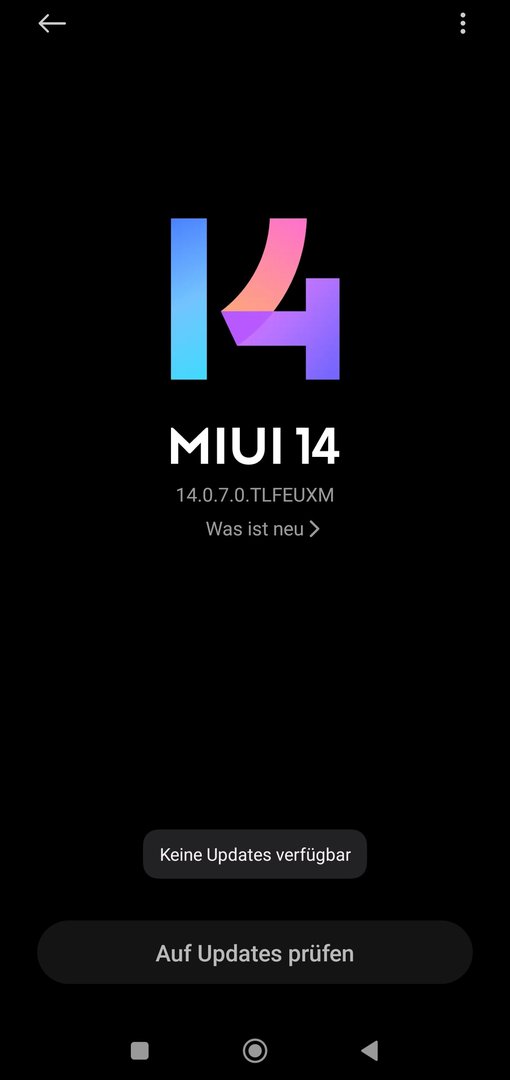

Juhu, hat geklappt, hab jetzt die 14.07 (EUXM). Danke an alle.
Reaktionen: Canary222
@munichrocks du hast es manuell angestoßen ? (also download und dann im updater? super, Danke für die Rückmeldung
Ja, ich hab die 14.07. am Notebook von der Homepage runtergeladen, nicht entpackt, in den Ordner "downloaded_rom", der wiederum im Ordner "Downloads" war, kopiert und dann unter "über das Telefon" bei MIUI oben rechts die 3 Punkte angeklickt und dann den Ordner angesteuert und draufgeklickt.
Edit: Hat insgesamt wie man sieht knapp 10 Min gedauert.
Danke für die Hilfen!
