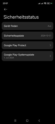

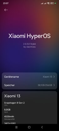

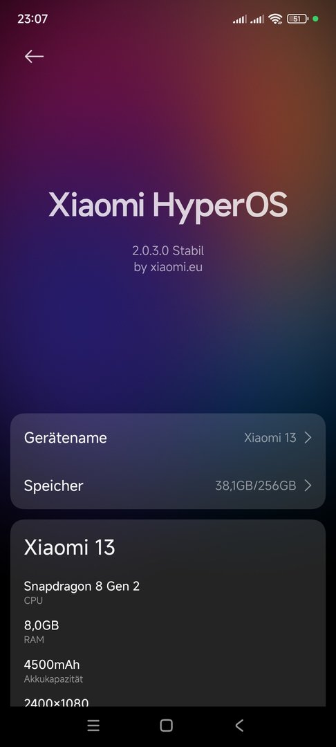

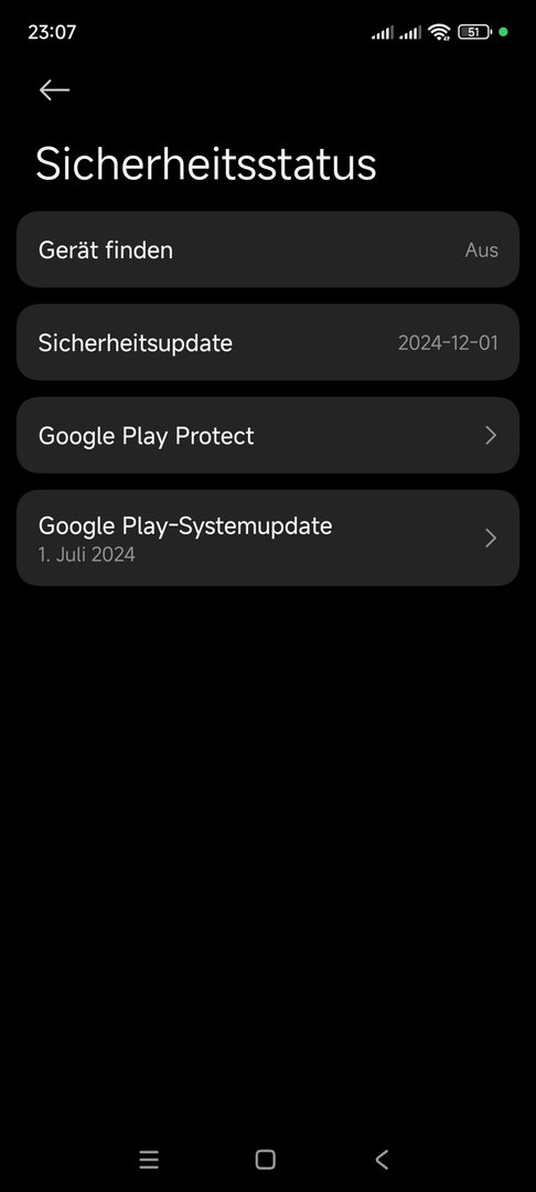

So habe dann auch mal den Test gewagt.
Schon komisch das das Google Play System-Update aus dem Juli 2024
Zur Info:
Auf die schnelle konnte ich von allen angekündigten Neuheiten von HyperOS 2 nicht eine finden.Nix mit Ki etc.
