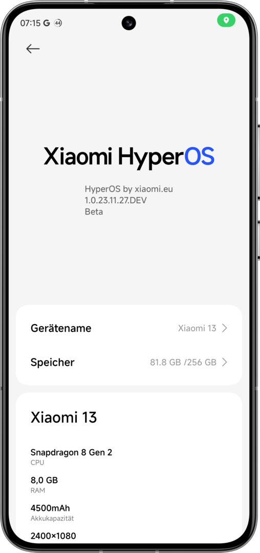

Nicht nur scheinbar.
Google Pay funktioniert nicht.
Magst du was dazu schreiben ob noch irgendwie größere Baustellen bemerkbar sind?
ROM läuft soweit stabil.
Damit GPay funktioniert, muss eine apk nachinstalliert werden.
