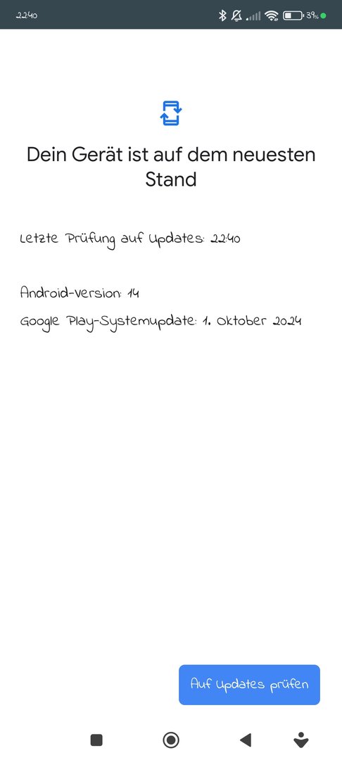

@GPlaymini
Stand 01.10.24
Reaktionen: GPlaymini
Okay, also da hängst Du also auch einen Monat hinterher. Ich hate unter 1.0.8.0 mein Gerät zurück gesetzt und lag bei den Google Sytemupdates dananch beim 01.02.24. Nach dem Update auf Android 15 und HyperOS 2.0 konnte ich diese auch wieder updaten.

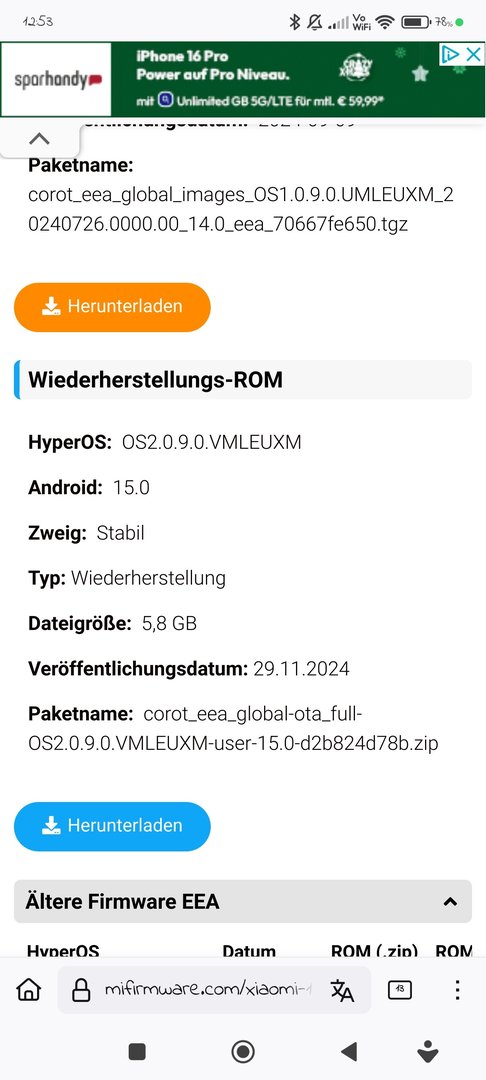

Meinst du die?
Reaktionen: Waschi83 und GPlaymini
@pamelawillmann Ja, dass ist die aktuellste verfügbare Software für die EEA Geräte.
Halte Dich genau an Spikes Anleitung. Manchmal braucht es ein paar Versuche, bis man den richtigen Zeitpunkt für das Einfügen der Datei gefunden hat. Das scheint teilweise zu variieren. Wovon das abhängt, kann ich allerdings nicht sagen. Also nicht verzweifeln, wenn es nicht gleich klappt. 👍

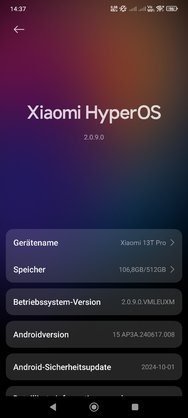

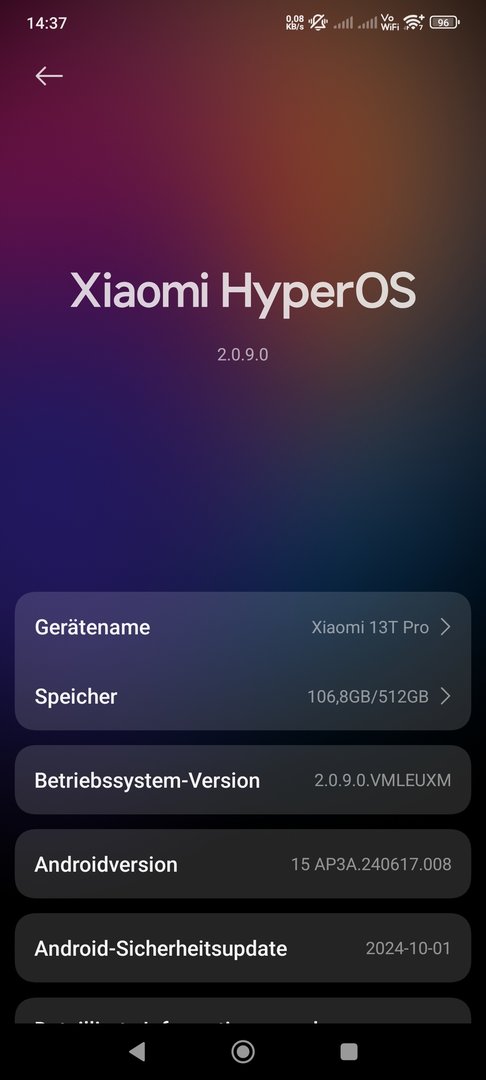

So sollte Dein Updater hinterher aussehen. :1f605:
@pamelawillmann Ich bin Optimist mit Erfahrung :1f61c:
Reaktionen: Waschi83 und pamelawillmann
