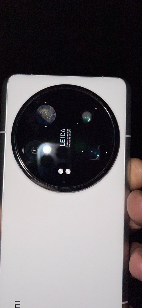

naysi61 schrieb:
Zur info, schaffe in einem Großkonzern und wir haben hier anlagen etc. wo micro Bauteile entfeuchtet werden etc.
Jetzt bin ich neugierig geworden… und habe nach Rücksprache mit Kollegen das x14u mal dort seit 14 uhr eingesperrt.
Werde auch immer wieder mal 8k aufnahmen starten.
Um 22.30 werde ich nochmal berichten ob da sich noch kondens bildet oder nicht….
Wenn dann die Feuchtigkeit immernoch nicht raus ist wird man es auf Dauer nicht hinbekommen…
Also das hat auch nichts gebracht…. Schade fand das Teil ansonsten mega.
Wird morgen eingepackt und retourniert.
Reaktionen: Daichink und alkaline
