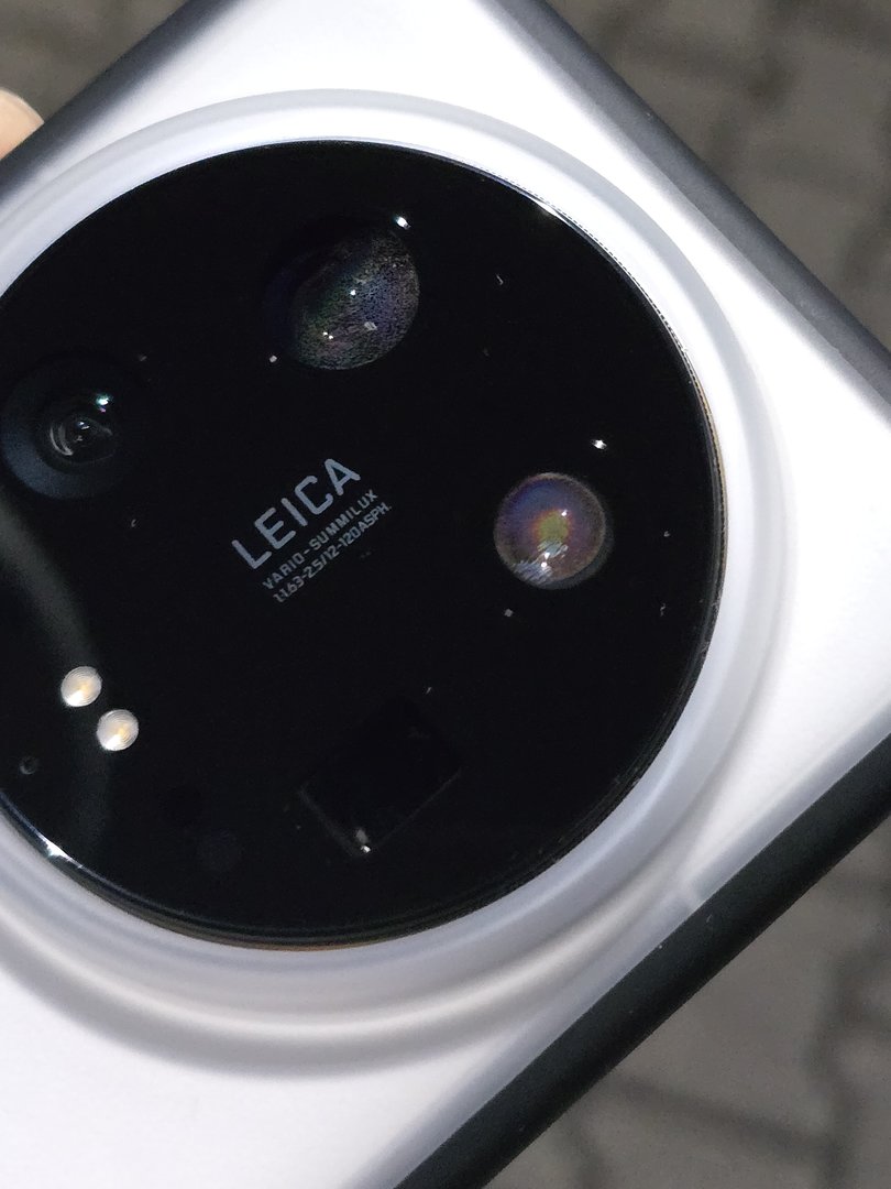

Hallo zusammen, habe mir am Freitag das x14 ultra gekauft über Xiaomi direkt. Bin von der Kamera sehr angetan.
Hatte soeben dass Problem mit der beschlagenen Kamera.
Würde es gleich Widerrufen und ein neues bestellen.
ABER habe keine Lust dann auf die art und weise 5 Geräte auszutauschen bis dass Problem nicht mehr auftaucht......
Frage an die erfahrenen bei denen dass Problem auch aufgetaucht ist.
Gibt es hier wirklich eine Selfmade Lösung dafür? Dass mit kamera laufen lassen mit offenem sim karten Slot.
Mit einem Widerruf habe ich kein Schmerz, allerdings akzeptiere ich so einen Fehler nicht bei dieser Preisklasse etc.
Gleichzeitig bin ich aber von der Kamera echt sehr angetan.
Schwierig..... Was sagt ihr dazu?

Wenn du mit einem Videotest oder mit einer Nacht einlegen in Silikatpäckchen den Fehler eliminieren könntest - wäre das akzeptabel? Natürlich nur, wenn durch den Test die Widerrufsfrist nicht überschritten wird.

Habe meins zum Release bestellt und hatte dasselbe Problem. Dann wegen anderer Probleme das Handy reklamiert und ein neues erhalten. Auch da ist die Linse wieder beschlagen.
Siehe #571
Beide Male konnte ich das Problem mit dem Silica Gel bei offenem SIM Schacht beheben und habe bis heute keine Probleme mehr damit.
Hatte das Handy aber auch zwischenzeitlich nochmal eingeschickt und es wurde ein Kameramodul getauscht.
Bei vielen hat es aber auch schon gereicht einfach ohne weitere Maßnahmen weiter zu filmen und das Problem war damit behoben.
Insgesamt aber schon beschämend für ein so teures Handy was die Qualitätssicherung anbelangt.
Reaktionen: 576042

Frage:
Weiss man wo genau sich das Kondensat bildet? (Unter der Linse drüber ?oder im Sensor drinnen?) Ist dass keine geschlossene dichte Einheit?
Bei mir sieht man dass ja an zwei Stellen.
Werde auf jeden Fall berichten nach dem Experiment mit Silica.
