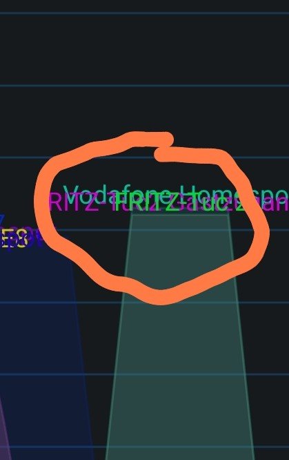

#thunder ich glaube du meinst in deinem oberen Wlan-Kanl-Bild eher den SRA (Signal-Rausch Abstand) den können wir aber nur messen und wird hier nicht abgebildet. Ich have mal gelernt, dass viele den gleich Kanal nutzen können ohne sich zu blocken, nur die Geschwindigkeit geht dann im download erheblich runter (ähnlich h wie bei einer Basistation LTE/G5)
Man kann im Router sehen welcher Kanal wenig belegt ist und den habe ich dann festgelegt.
Admin bitte zu wlanverbindung schieben. Danke
