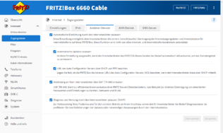

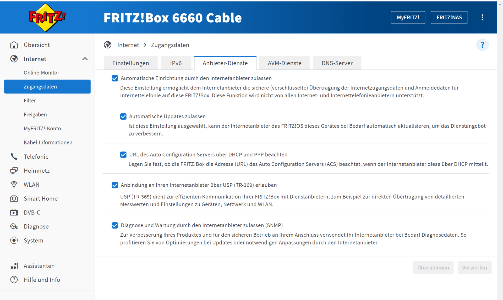

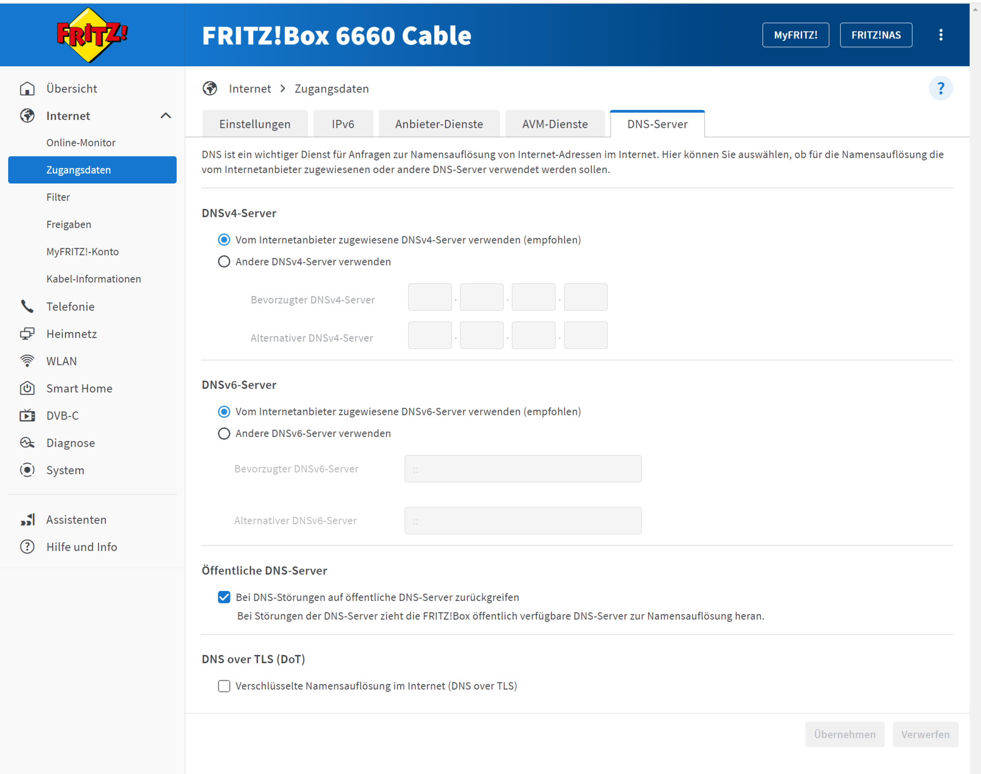

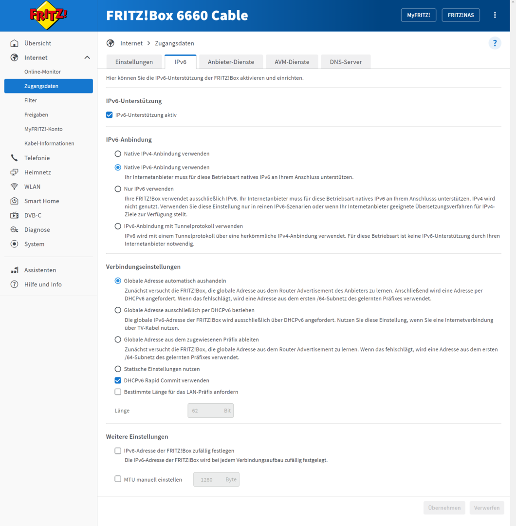

Hier mal meine Einstellungen der FB bezüglich IPv6/IPv4 sowie DNS, im Grunde ist alles auf Werks-Vorgabe, Firmware ist die 7.57 auf FB und Rep.
Das WLAN ist als Mesh eingerichtet, also auf den ersten Blick erst mal ähnlich zu deiner Konfiguration.
Nutze hier diverse Android-Geräte aller möglichen Hersteller (Honor, Xiaomi, Samsung, Motorola, Lenovo, Asus) und mit allen möglichen Chipsatz-Varianten (Snapdragon 680, 700, 888, 8gen1, 8gen2 ...), Exynos, Mediatek, Intel.
Mit keinem der Geräte habe ich Probleme mit den genannten Apps oder Webseiten, auch nicht zeitweise. Einzige Möglichkeit, diese Apps oder Webseiten zu Fehlfunktionen zu bringen ist hier, IPv4 zu deaktivieren.
Kannst ja erst mal die Konfiguration vergleichen. Auf Grund des Umstandes, dass du mit DualStack inzwischen natives IPv4 zur Verfügung hast, liegt die wahrscheinlichste verbliebene Ursache bei dir im Bereich der Nahmensauflösung. Schau mal, welcher DNS-Server bei dir tatsächlich genutzt wird, z.B. mit der App WIFIMAN von Ubiquiti.

Ich denke auch das Problem liegt bei DNS. Das erklärt auch deine Symptome. Aber bei Vodafone kann ich dir leider nicht helfen. Habe Telekom 250.000 mit IPTV und das ist eine Wissenschaft für sich, wenn man ohne AVM Hardware sein WLAN aufbaut, aber halt was ganz anderes.
@ObjecTiv @thunder43 Vielen Dank für eure Unterstützung! @ObjecTiv Deine Einstellungen entsprechen fast zu 100 Prozent meinen Einstellungen, wie sie ursprünglich gesetzt waren. Ich habe heute - da ich ja jetzt eine IPv4-Adresse habe - bei den IPv6-EInstellungen "Natives IPv4" gesetzt - und bei den DNS-Servern die von Google eingetragen. Werde jetzt noch mal beobachten. Glaube aber schon nicht mehr an einen Erfolg. Vielleicht telefoniere ich auch noch mal mit Vodafone. Was für ein Irrsinn - und eine Verschwendung von Lebenszeit...
@roadrunner321
Das mit dem "nativen IPv4" wollte ich auch schreiben.
Bei mir setzt sich das mit der Zeit immer mal gerne auf IPv6 zurück.
Bei "Dual Stack" wird auf jeden Fall empfohlen auf IPv4 zu gehen.
Für mich klingt bei den betroffenen Apps auch die Art des Umgangs mit IPv6 am wahrscheinlichsten hinsichtlich des Fehlers.
