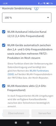

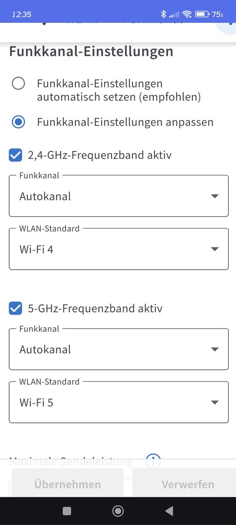

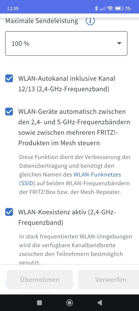

Hey ich misch mich mal kurz dazwischen
Fritzbox 7530AX
Hatte auch massive Probleme mit diversen Androiden egal ob OnePlus 11, Honor Magic 5 Pro usw...
Seid ich WLAN wie im Screenshot eingestellt habe läuft's...

andre1970 schrieb:
Da ich es aufgegeben habe stelle ich fest das Ding bekommt man nicht mal verkauft...also sollte es hoffentlich seitens Xiaomi mal ein Update o.ä. geben...
Ich glaube nicht, dass ein Update das jemals beheben wird...beim 13er hatte ein anderer User ja neun Monate gewartet, bevor er es verkauft hat.
@enricosteph
Werde ich ausprobieren. Das heißt, Du hast Wifi 6 bewusst deaktiviert? bei @Kmt hat Wifi 6 ja gerade geholfen (bei mir hingegen nicht)...
@roadrunner321 Ja den bei den Geräten im Haushalt die mit WiFi 5 arbeiten keine Probleme bestehen... Unter anderem auch 2 Redmi
@enricosteph Noch eine Frage: Wie haben sich Deine Verbindungsprobleme geäußert? Bei mir ist es ja so, dass - wenn das Problem auftritt und einige Apps nicht mehr gehen - ich trotzdem eine perfekte WLAN-Verbindung habe und andere Apps ja auch wie immer gehen. War das bei Dir auch so? Oder hattest Du einfach generelle Verbindungsprobleme?
