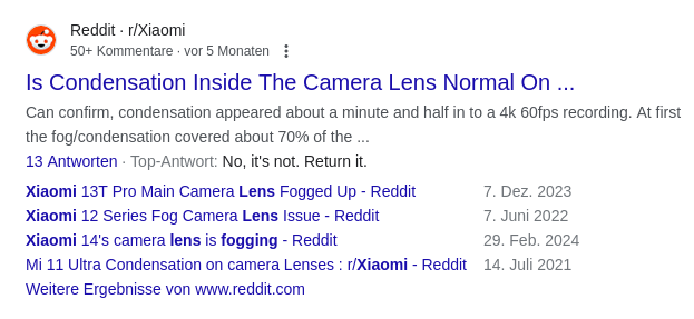

Guten Morgen allerseits.
Glaube ich bin da was auf der Spur. Ist wohl nicht nur beim X14 so.
@Hubert13 Jetzt hast du bei der Suche natürlich das Wort xiaomi angegeben. Jetzt ersetze das Wort xiaomi in deiner Suche durch Samsung, iPhone, oneplus, Vivo, Pixel, Motorola und staune 😉
Wenn man hier im Forum den Begriff "Kondensat" in die Suche der letzten Jahre eingibt, so findet sich außer bei Xiaomi nichts Vergleichbares.
