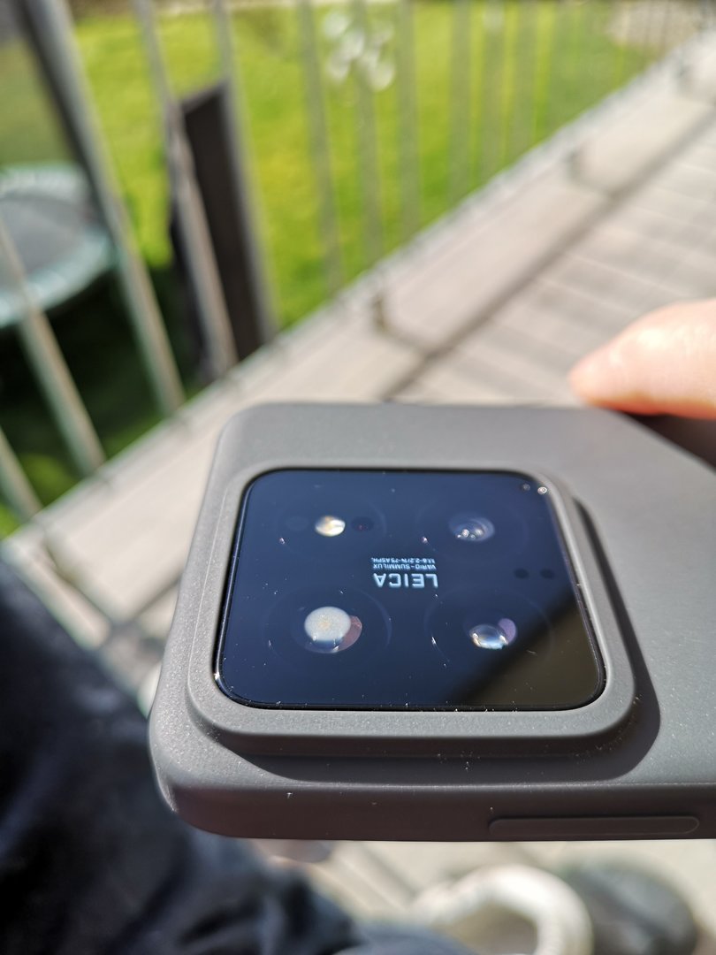

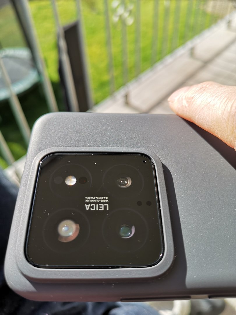

Hallo in die Runde,
ich habe heute das gleiche Problem bei meinem neuen Xiaomi 14 festgestellt. Die Linse der Hauptkamera beschlägt, die UW Kamera und die Tele Kamera nicht.
Das Problem ist bei sonnigen 19 Grad aufgetreten.
Sind noch andere Xiaomi 14 Nutzer betroffen?
Das ist dann wohl ein Fall für die Gewährleistung, oder?
Hier noch zwei Vergleichsbilder und die beschlagene Linse.

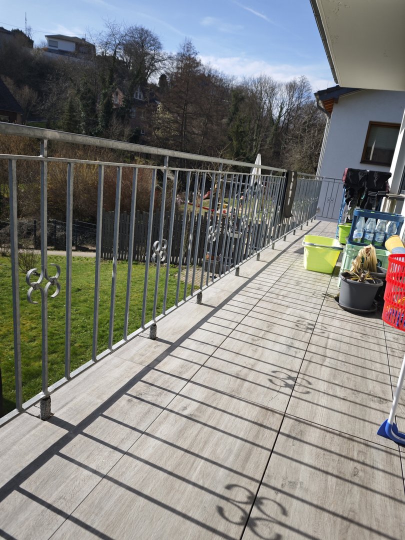

Kondensation innerhalb der Kamera bei 4° Außentemperatur. Das Xiaomi kam frisch aus der körperwarmen Hosentasche. Das Motiv ist Käse, aber zeigt das Problem.
Zoom 1-fach
Zoom 3,2 fach
Zoom 0,6 Fach, UWW Kamera
  • Wow
Reaktionen: Badtz-Maru, ElemenTzz und Jimmy91

Habt draußen festgestellt, dass die Linse beschlägt, wenn ich mit meinem Finger von außen kurz darauf packe, quasi die Linse zuhalte. Sobald ich den Finger weg nehme klart die Linse wieder auf. Ob das normal ist?
Ich werde die nächsten Tage weiter beobachten, ob beim Fotos machen das Problem auftritt und dann ggf. umtauschen oder auch nicht.

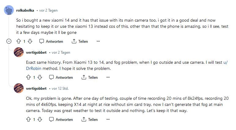

Habe das hier auf die schnelle auf Reddit gefunden.
Hoffe echt das meins nicht betroffen ist, das wäre definitiv ein no-go.
Reaktionen: Daichink, ElemenTzz und DiddiAb
Bei einem 1000 Euro Smartphone einfach nur lächerlich...aber wie wir vom 13T wissen, handelt es sich ja um keinen Fehler, sonder quasi um ein Gimmick 😕
Reaktionen: ElemenTzz, marcodj und Jimmy91
@Jimmy91 die Lösung von Reddit klingt doch gut! Wenn es wirklich reicht das X14 über Nacht in Reis zu legen und das Problem danach dauerhaft behoben ist dann passt das für mich. Wenn es danach weiterhin auftritt wäre es echt doof.

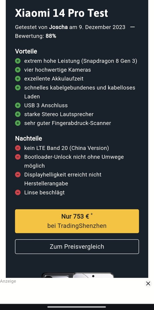

Glaube aber ich hab da im Vorfeld in einem deutschen Test was zum 14 Pro gelesen. Da wurde eine beschlagende Kamera bemängelt. Glaube chinahandys.net wat das. Muss ma wieder schauen.
Ja hatte es richtig im Kopf.
