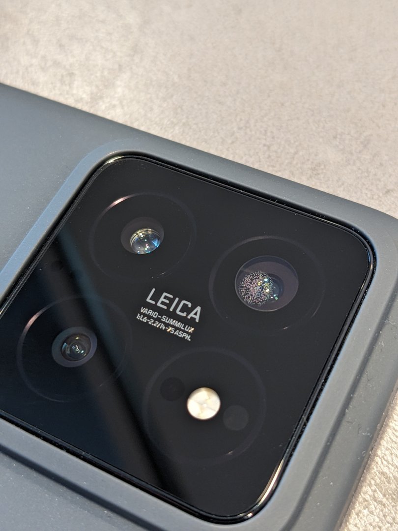

Das ist doch alles ein Witz. Die wollen eine UVP von 1100 Euro dafür und dann kann man bei 6 Grad + nicht mal die Cam nutzen. Verrückt.
  • Wow
  • Traurig

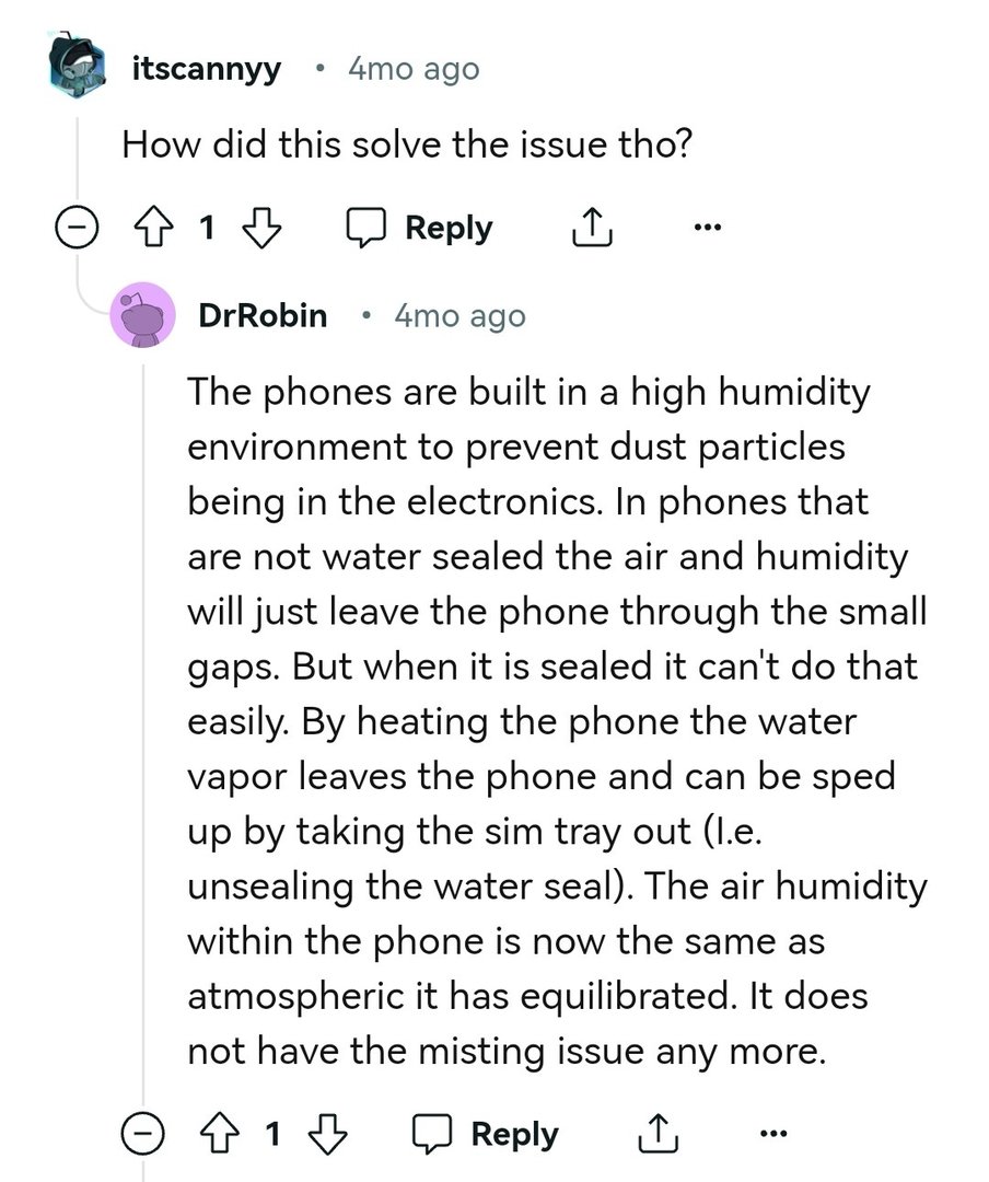

Wobei ich wirklich versuchen würde eine Akkuladung 4K Video mit offenem Sim Schacht durchgehend aufzunehmen und dann mal schauen. Natürlich sollte das trotzdem nicht sein, aber wenn es wie in den meisten Fällen beim 13T so ist, dass es danach gar nicht mehr beschlägt, dann ist es eine vergleichsweise einfache Abhilfe mit der man leben kann.

Laut Reddit lässt sich das Problem lösen. Erscheint mir aber schon ziemlich absurd, dass man bei einem Handy in der Preisklasse so einen Aufwand treiben muss.

Ich hab nun den Simschacht draußen und laden mit 90W und Boost Option auf während er 40 Updates zieht beim neu Einrichten.
Nachher brezel ich paar Antutu Benchmarks im Leistungsmodus :D
Dann schaun wir mal ob die Feuchtigkeit durch den Sim Schacht weicht.
Kann es mir nicht vorstellen aber wer weiß...

@elementz89 Lasse es doch danach noch den ganzen Tag mit offenen Slot nach oben mit 4K Aufnahme laufen. Über Stunden hinweg verflüchtigt sich das anscheinend.
