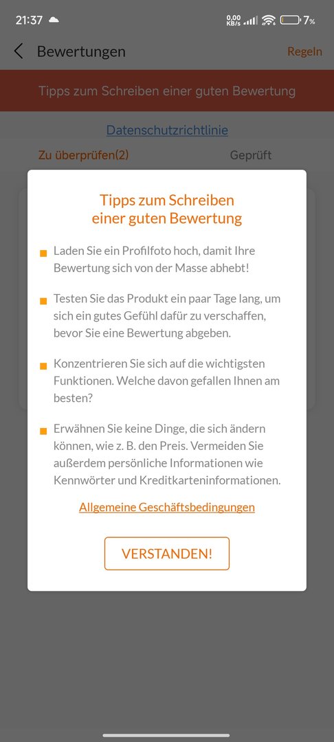

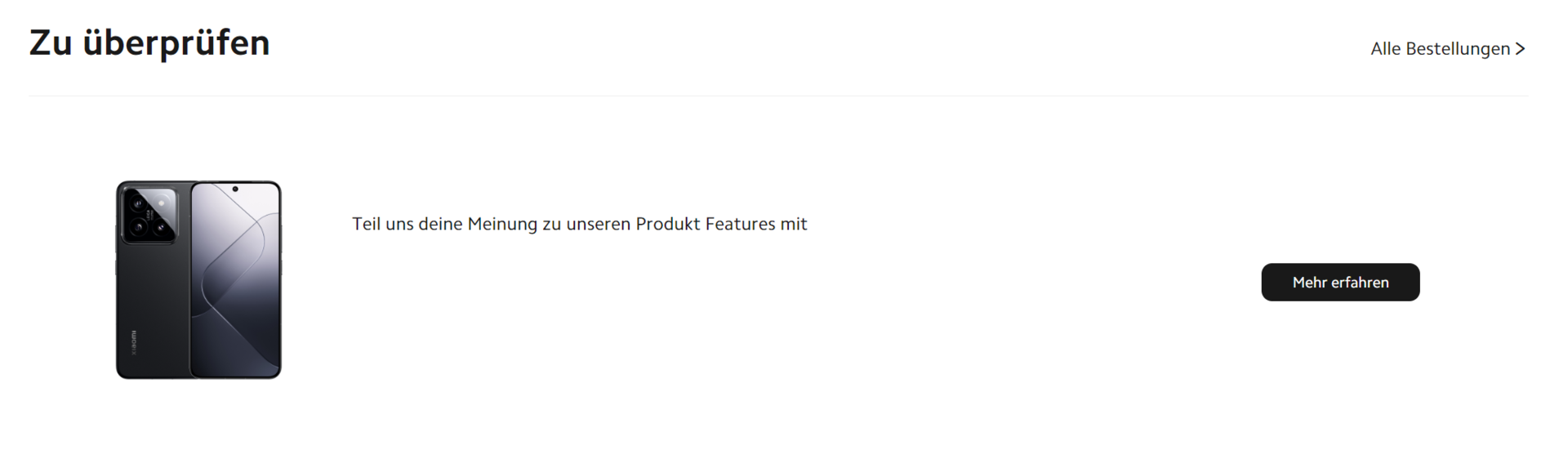

Die, die bei Xiaomi bestellt haben, können ja auch das Handy auf deren Seite bewerten...
macht doch mal
wird interessant zu sehen ob die Kondensat Problem Reviews
a veröffentlichen
und ob
b Chinesische Putzkolonnen danach aufräumen
Reaktionen: Daichink, BCAA und Droidhelper
Die Mi-App ist sehr zuvorkommend, man bekommt als Ratschlag man solle sich auf das konzentrieren, was einem besonders gefällt. 🤣

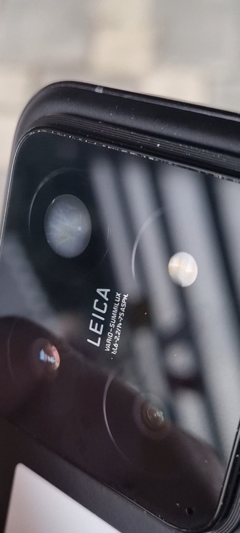

Ich hab seit gestern mein 2tes Xiaomi 14. Gestern erstmal ne Stunde 4k 60 laufen lassen mit Schacht oben. Jetzt gerade das Xiaomi 14 aus der Verpackung geholt angemacht und draußen bei 12 Grad kurz gefilmt nach 1min mehr Beschlag als beim ersten was ich hatte reine Katastrophe...
Kann man bei Xiaomi austauschgerät anfordern weil unter Bestellung gibt es den Punkt Austausch?!
Einmal würde ich noch eins testen weil finde es Optisch und wie es in der Hand liegt wirklich top. Sonst behalte ich erstmal mein S21 und warte paar monate ab schade wäre es ums Tablet.
