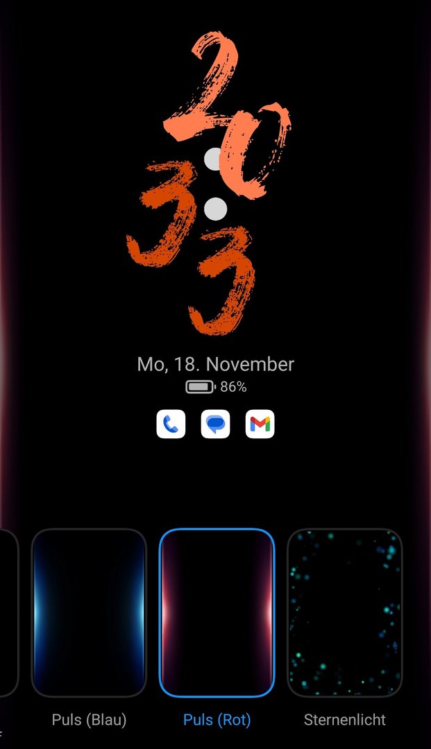

@Anz Es gibt beim Xiaomi unter "Hintergrund und Personalisierung" den Punkt Benachrichtigungseffekt. Da leuchtet das Display seitlich kurz auf, wenn eine Nachricht rein kommt
Bei mir geht das nicht. Meine Frau hat das 13t Pro. Da funktioniert das

Einstellungen --> Hintergrund und Personalisierung --> Benachrichtigungseffekt wählen ..
@maxsid das have ich getan (siehe Screenshot) Das Display bleibt aber dunkel, wenn ich eine Nachricht erhalte
Ich hatte gerade einen Gedanken mit dem Sperrbildschirm und den Benachrichtigungen. Ich hatte die immer auf dem Sperrbildschirm nicht anzeigen lassen. Das habe ich nun geändert, dass Benachrichtigungen auf dem Sperrbildschirm angezeigt werden. Jetzt funktioniert auch der Benachrichtigungseffekt.
Danke für eure Unterstützung 👍🏼
