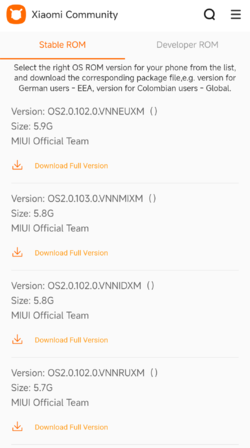

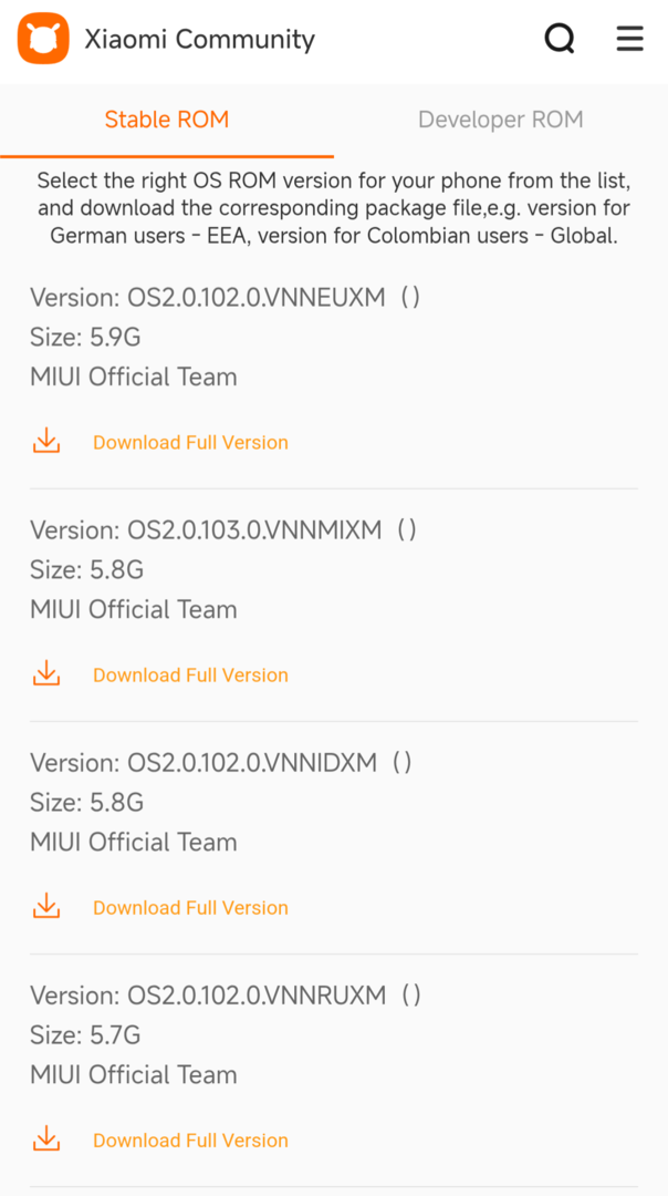

@mikdo Bist du sicher, dass du auf mifirm die korrekte Firmware geladen hast? Finde dort kein 14t pro. Hab die Firmware hier geladen:
Xiaomi Community
Reaktionen: Otandis_Isunos
Hab dort für das Redmi K70 Ultra die Fastboot geladen, die ja auch rothko heißt.
Aber zur Sicherheit nochmal bei Xiaomi für das 14t Pro.
@mikdo Na gut. Wie gesagt, patch das init_boot.img und flashe es. Danach solltest du Root haben. Ich kann dir aber keine gerätespezifische Gewährleistung geben, da ich das Gerät selbst nicht nutze.
@Klaus986 Der Typ von NCUnlock meinte auch es funktioniert so. Wenn man nicht die falsche init_boot hat sollte es so funktioniren.
@mikdo Du musst schon die korrekte Firmware haben. Sonst wird das nix und du kannst nicht mehr ins System booten.
Das ist ja ganz einfach anhand der Firmware Version herauszufinden. Hast du dieses Build auf deinem Gerät aktuell installiert?
Habe 2.0.102.0 VNNEUXM.
Aber habe schon die richtige geladen.
Reaktionen: Klaus986
