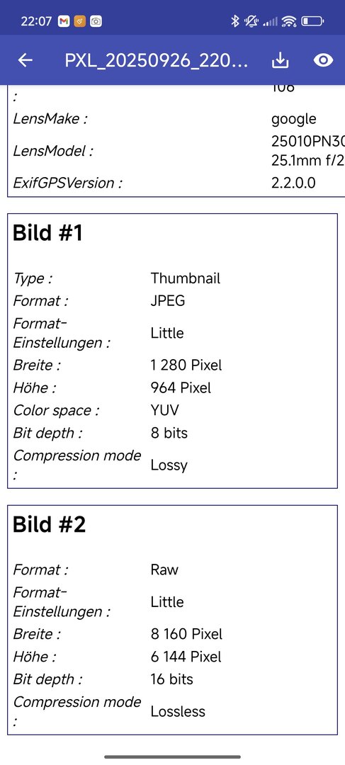

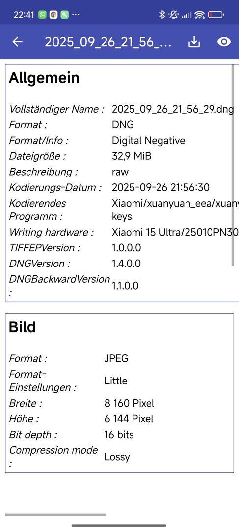

@QualityDoesMatter Ah okay das macht sinn, ich dachte nämlich erstmal es handelt sich um einen fehler da nicht alle als mini abgespeichert waren. Ich werde es morgen mal genau testen welche app genau was produziert. Freedcam generiert zb nur lossy dngs mit ca 34mb. Qualität aber trotzdem sehr gut.
Freedcam
Gcam
Reaktionen: vw-kaefer1986 und Gmen4Life
@Macblack91 Das ist ein Fehler in MediaInfo, wenn JPEG als Format steht geht es automatisch von lossy aus. Ist es meist nicht, wäre sonst kleiner. Lossless JPEG schafft Kompression von 2-4 je nach Bildinhalt.
@Macblack91 Du kannst dir auch den Adobe DNG Converter holen, der erzeugt lossless JPEG, wenn du verlustfrei einstellst und JPEG-XL bei verlustbehaftet. Wenn du dann ein Verlustfreies in MediaInfo öffnest, dann zeigt es au lossy an, hab das ausprobiert.
Reaktionen: vw-kaefer1986 und Macblack91

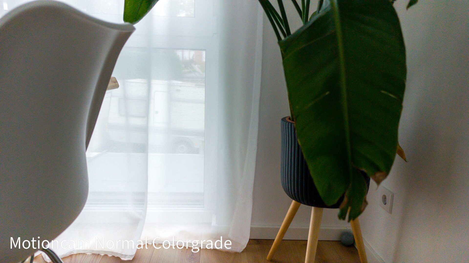

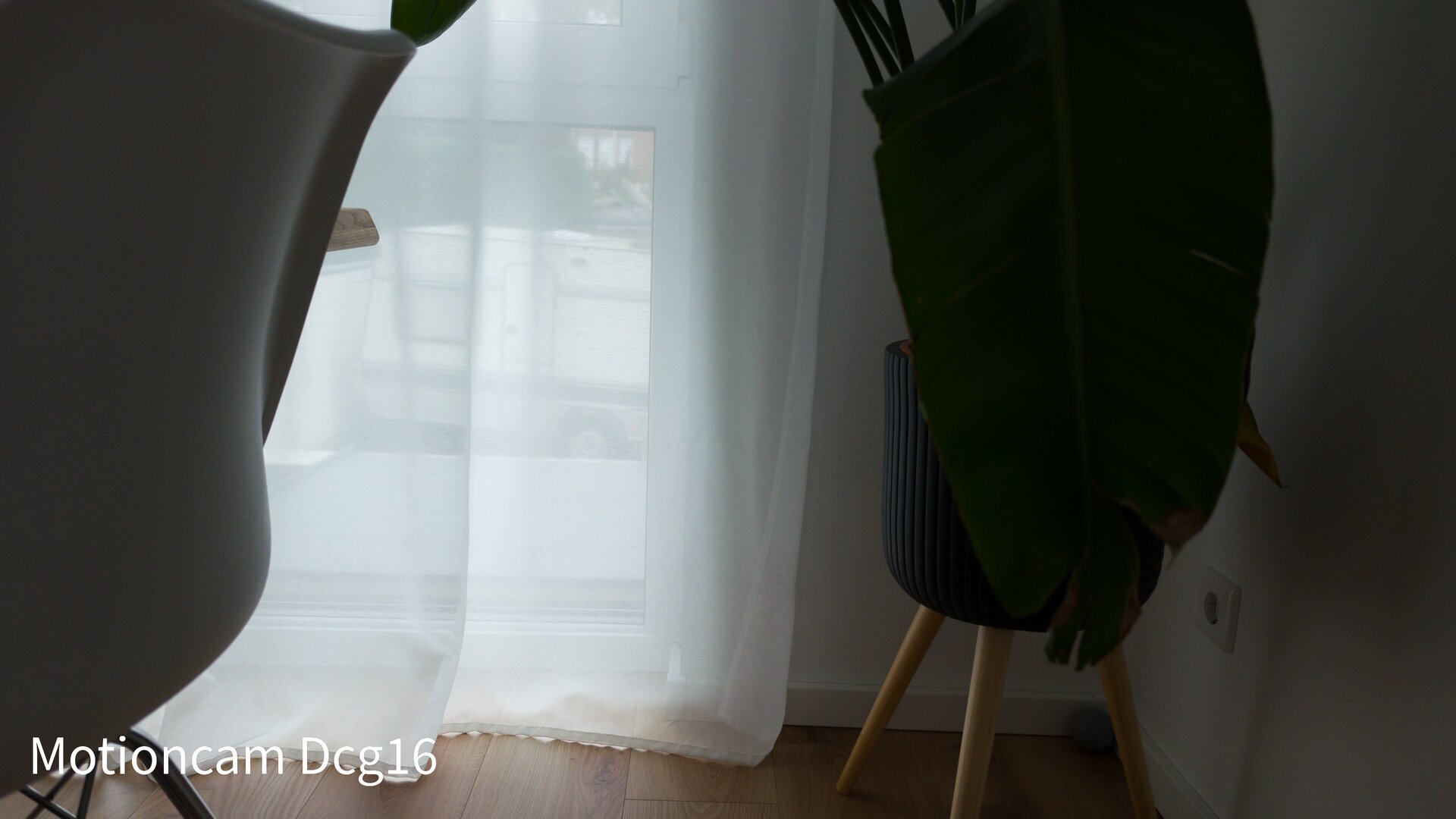

Schaut mal hier. Am blatt oben und in den schatten sieht man den Unterschied schon deutlich. Auch an der Tischkante fehlen durch noise details die beim dcg16 erhalten bleiben. NR war bei beiden komplett aus. Für mich nicht verständlich wieso xiaomi das Feature unterdrückt... Stattdessen dann lieber ne kanne NR übers Bild werfen..
@Macblack91 für mich sieht es so aus, als wenn der Fokuspunkt nicht gleich gesetzt wäre. Bei der normalen Aufnahme sind das Astloch und der Vorhang deutlich schärfer.
Reaktionen: marcodj
@Macblack91 Vergleich einmal URAW mit dem DCG16. Bohren die bei dem Mod vielleicht einfach den URAW Zugang an?
@tamthor das ist möglich das der fokus dort wo anders war. Die dngs waren aus dem raw video.

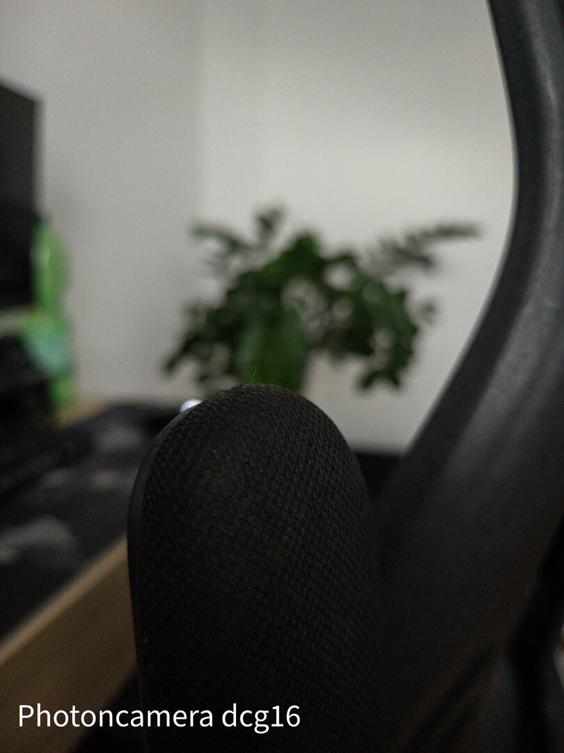

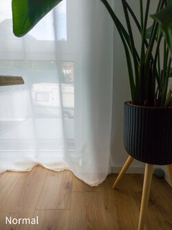

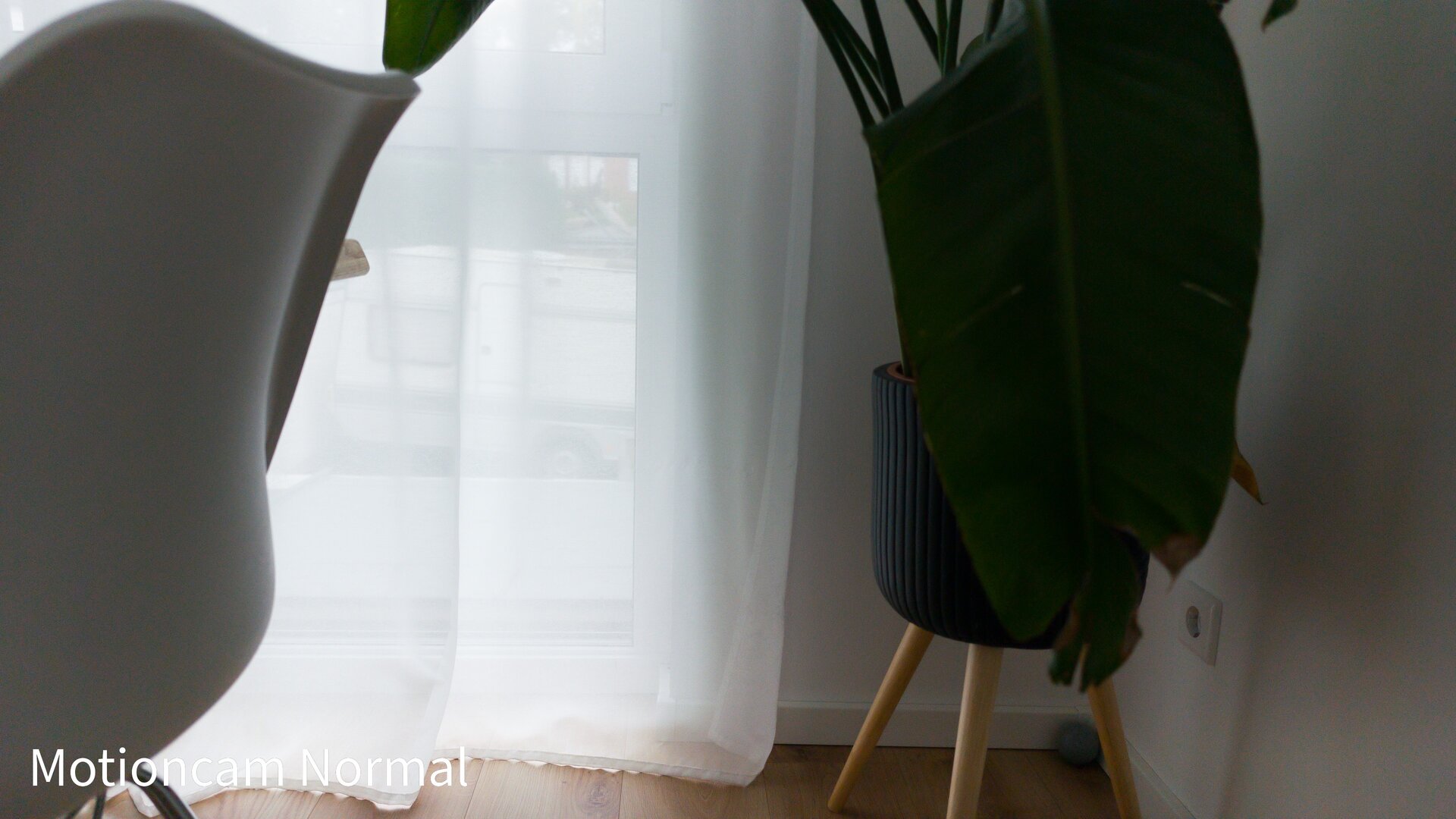

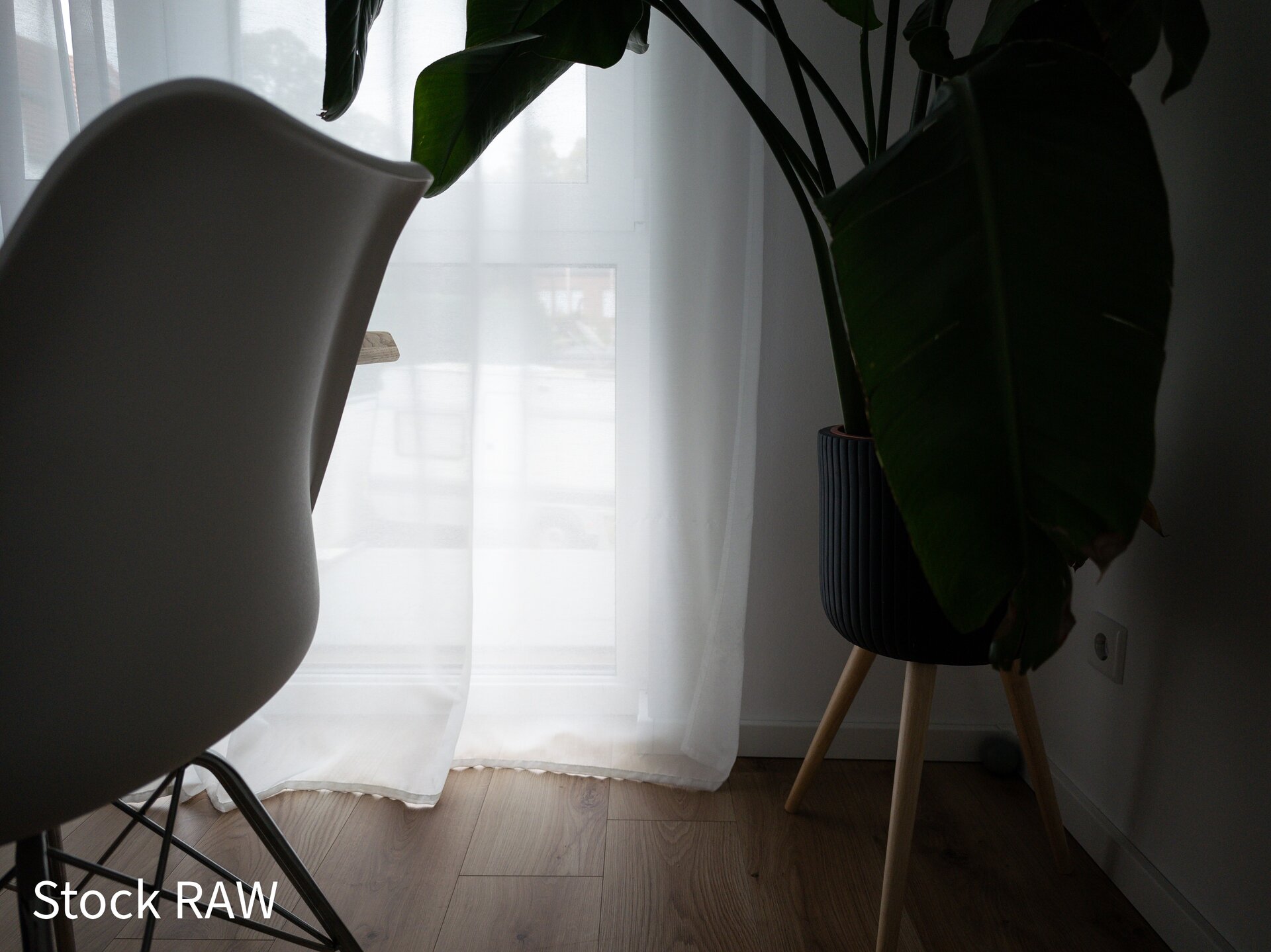

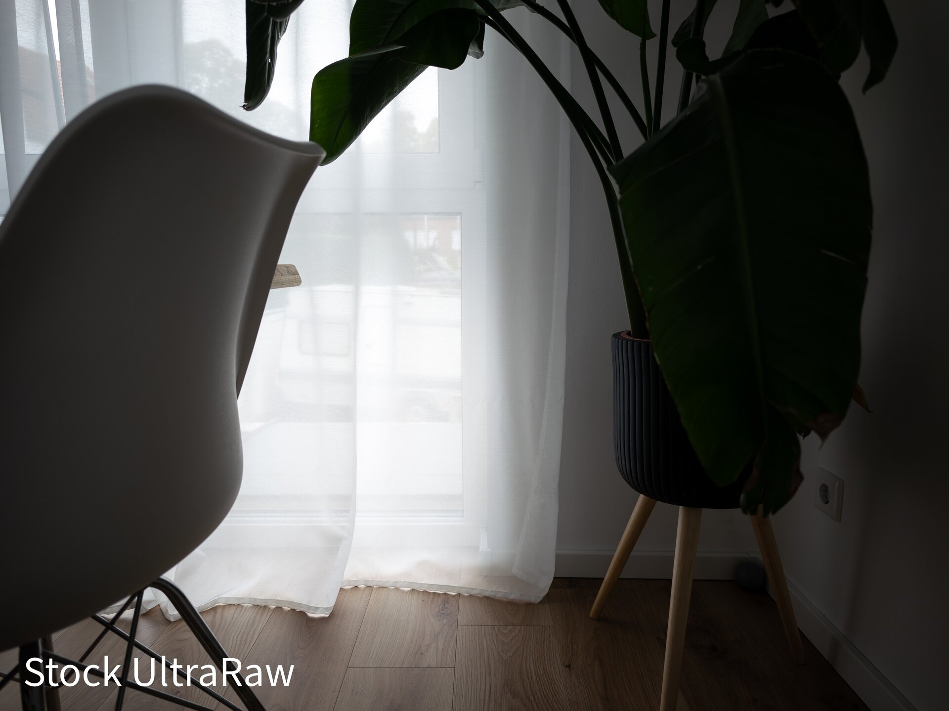

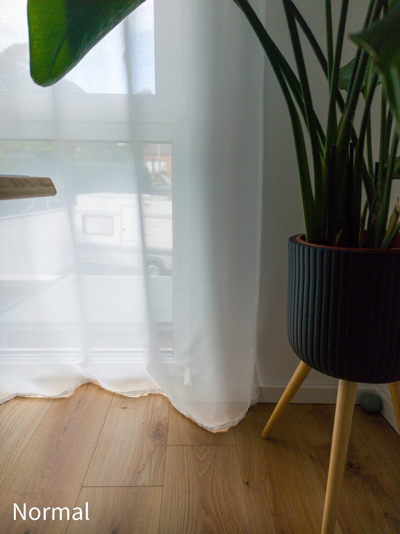

@QualityDoesMatter so musste leider mein gefährliches halbwissen verteidigen deswegen antworte ich jetzt erst😂. Hier mal ein paar fotos. Fokuspunkt hatte ich bei allen fotos auf die Gardine gesetzt, kann es aber bei den Motioncam Fotos nicht zu 100% garantieren da ich den fokus nur per tap gesetzt habe.
Ich habe in der gruppe mal gefragt ob dcg16 den ultraraw stream abgreift vllt bekomme ich da ne Antwort. Da aber ultraraw auch mehrfach aufnahmen macht ist es ja klar das dort weniger noise ist.

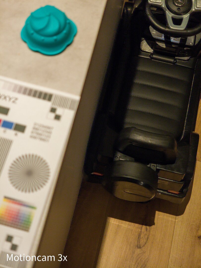

@QualityDoesMatter also 4.3x scheint probleme zu haben. Dort bleibt das bild entweder magenta oder grün je nach app. 3x funktioniert aber ich habe derweil keinen pc an so das ich das checken kann. Ich lade dir mal dngs vom foto modus hoch und extrahiere gleich mal welche vom rawvideo da ich nicht weiß ob es generell im Fotomodus klappt.

@vw-kaefer1986 ja Definitiv. Ich habe jetzt mal DCG16 aktiviert und mit Photoncamera im Fotomodus getestet und siehe da. Beides waren Single frame RAW und es war wesentlich dunkler als auf den Fotos. So das ist jetzt aber auch mein letzer Post zu dieser Thematik, ich möchte hier ungerne weiter spammen und mal langsam wieder anfangen Fotos zu machen da ich wieder gesund bin. Sorry an alle OT ende.
Reaktionen: Gmen4Life und vw-kaefer1986

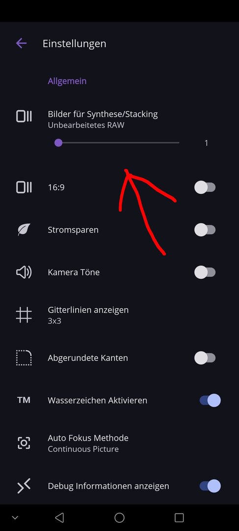

Photoncamera gibt wirklich SingleRAW aus.
Dachte ist Multiframe Spezialisiert. :confused2:
Was mus ich den für SingleRAW vorgeben. :laugh:?
@UltraUu Regler ganz nach Links
Reaktionen: Gmen4Life, UltraUu, Macblack91 und eine weitere Person
