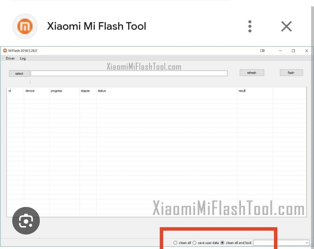

der Käufer möchte das normale EU-ROM. Ich habe nun das installiert: xuanyuan_eea_global_images_OS2.0.103.0.VOAEUXM_15.0
Wird der Käufer so auch OTA-Updates erhalten und falls nicht, ist es sicher, jetzt den Bootloader zu schliessen? Wenn ja, mache ich das in den Entwickleroptionen oder per Fastboot? (und ist es das richtige ROM das ich installiert habe?
Besten Dank!
Das Häkchen bei clean all and lock auf clean all vor dem flash geändert?
Wenn nicht ist der Bootloader schon geschlossen.
Bei der Global Rom muss der Bootloader geschlossen sein, sonst gibt es keine Ota Updates und diverse Banking Apps funktionieren nicht.
Ob der Bootloader geschlossen ist lässt sich bei einem Neustart des Smartphones leicht überprüfen.
Beim Neustart erscheint im schwarzen Bildschirm bei Power Android oben ein geöffnetes Schloss Symbol.

danke!
ich hab das ROM mit fastboot und terminal installiert, von daher habe ich kein flash tool benutzt. es sieht so aus, dass der bootloader noch offen ist.
wie kann ich sicher gehen, dass ich das richtige rom installiert habe bevor ich den bootloader schliesse? sonst könnte es ja schlecht ausgehen, oder?
