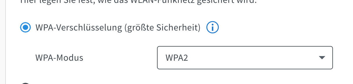

ich hatte immer wieder Aussetzer beim 5G WLAN mit meinem Xiaomi 15 Ultra zusammen mit der Fritz!Box 6591 Cable. Zwischendurch wurden die Seiten nicht geladen, in Tidal die Songs und so weiter. Bereits bei der Einrichtung des Handys habe ich mich über das kurz aufpoppende Ausrufezeichen im WLAN Symbol oben in der Statusleiste gewundert. Nach ewigem Hin und Her, diversen Resets der Einstellungen im Phone sowie durchprobieren der Settings in der Fritz!Box habe ich den Schuldigen ausgemacht: WPA-Modus WPA2 + WPA3 verträgt sich im 5G WLAN nicht mit dem X15U. 🤯
So tut's bei mir ohne jegliche Aussetzer:
Alles Andere (WLAN Kanäle fix zuweisen, WIFI Standard von 5 auf 4, IPV6 An/Aus, etc..) hat nichts gebracht. Und ja, das X15U ist das erste Device, welches damit nicht klar kommt...
Vielleicht hilft die Info dem ein oder anderen hier im Forum.

Dass es ein generelles Problem mit WPA2+WPA3 gibt, kann ich nicht bestätigen, denn das läuft hier absolut problemlos. Ich setze allerdings auch keine Consumerlösung wie die Fritz!Box ein (aus genau diesen Gründen).
Nach dem Auspacken war es tatsächlich etwas instabil, aber nachdem alle anstehenden Updates installiert wurden, legte sich das. Hast du schon alle Updates gemacht @Eddi83?
Selbstverständlich. Alles auf dem neuesten Stand, sowohl X15U als auch Fritz!Box. Und ja, das ist def. kein generelles Problem mit WPA3 oder WPA2+3, sondern eher die Konstellation aus Fritz!Box und Xiaomi. Im Netz (auch hier im Forum) findet man leider sehr viele WLAN Problemmeldungen im Zusammenhang mit Xiaomi. Beispiel: WLAN Probleme auf dem Xiaomi 14 (Xiaomi 14)

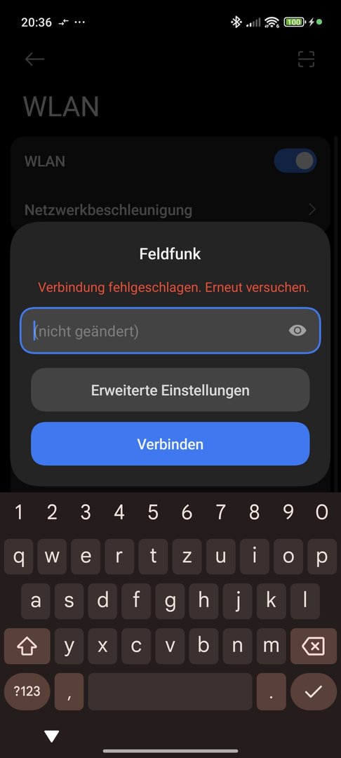

Hallo, ich habe das Problem, dass ich seit dem neusten Update folgenden Fehler habe:
Ich bekomme immer die Meldung
Falsches WLAN Passwort
Obwohl dieses korrekt ist, und das unabhängig in welchem WLAN ich mich anmelden möchte, hat sonst noch jemand so eine Erfahrung gemacht, bzw. eine Idee wie ich das lösen kann?
Lösung ist bei WLAN -> Netzwerkbeschleunigung -> Dualband-WLAN-Boost zu deaktivieren
