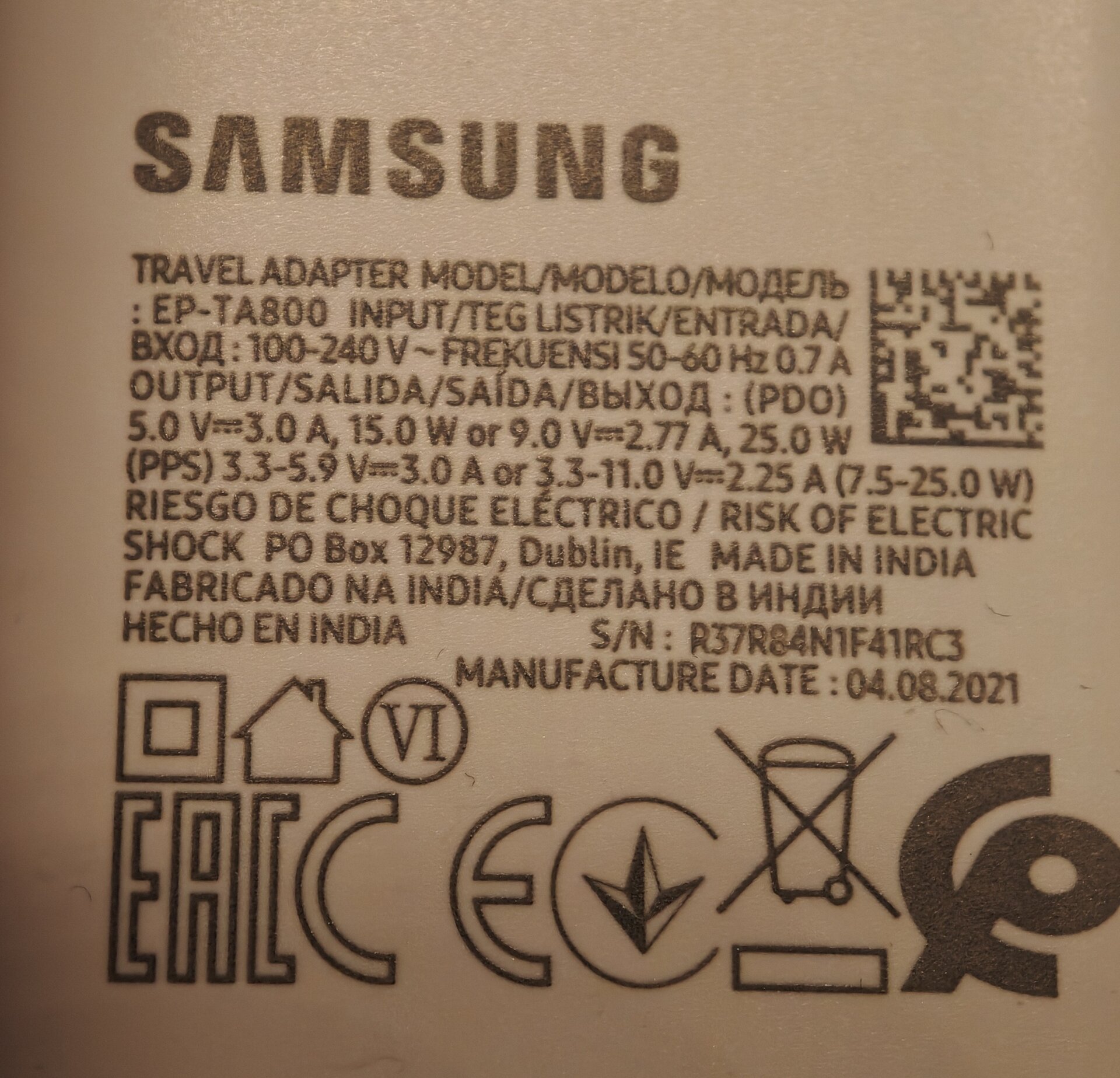

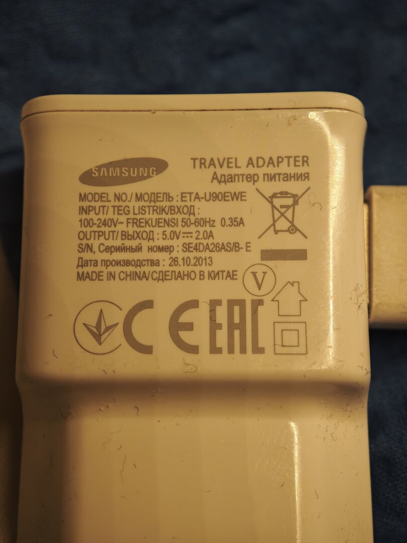

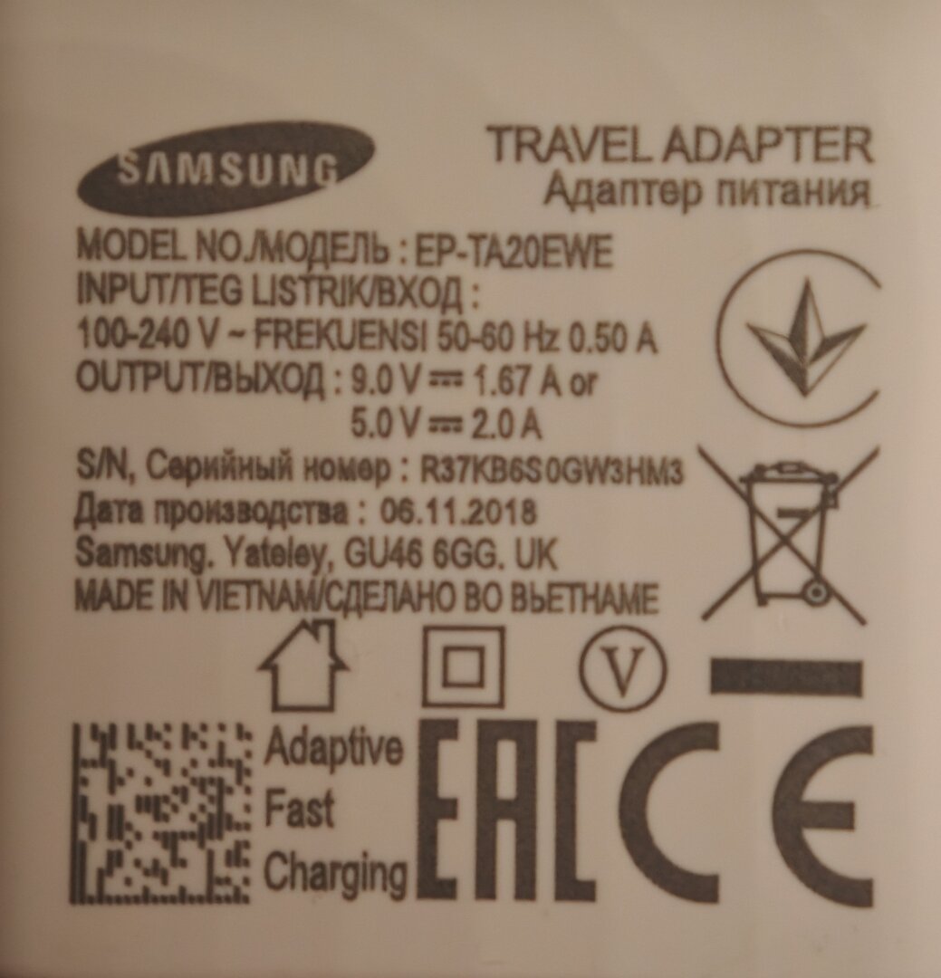

Warschein bin ich zu alt, aber irgendwie suche ich mir Ladegeräte aus, welche das Handy langsam voll machen.
Meine immer noch dass das den Akku schont.
Netzteil 1 braucht 4 bis 5 Std. Und war selbst mir zu langsam.
Netzteil 2 geht schon gut und reicht mir sehr gut aus
Netzteil 3 war vor 3 Jahren bei meinem A72 dabei.
Und geht bestimmt noch ein gutes Stück schneller.
Aber das nehme ich dann für Handys in 3 Jahren🤣
