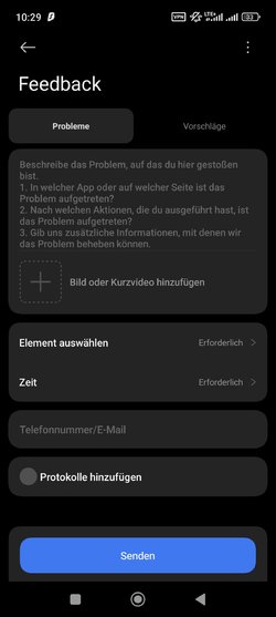

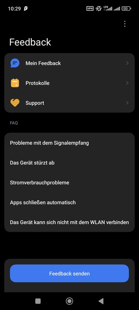

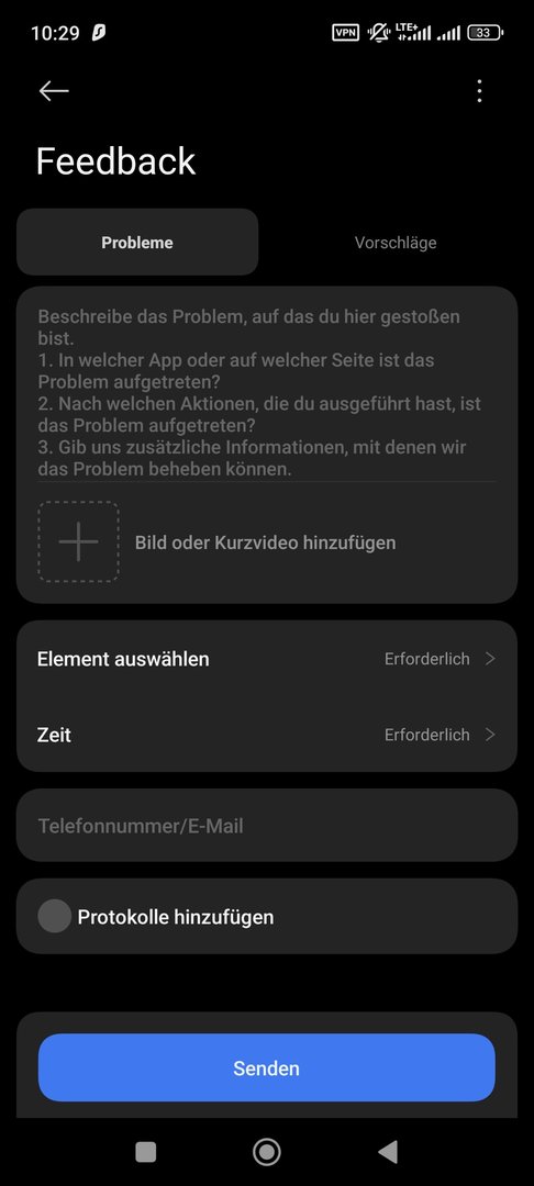

@MarcM0299 die Services und Feedback App funktioniert bei mir unter HyperOS 2.0.106.0. Habe auch schon Rückmeldung von Xiaomi erhalten.:1f44d:
Screenshot_2025-04-08-10-29-39-529_com.miui.bugreport.jpgScreenshot_2025-04-08-10-29-43-692_com.miui.bugreport.jpg

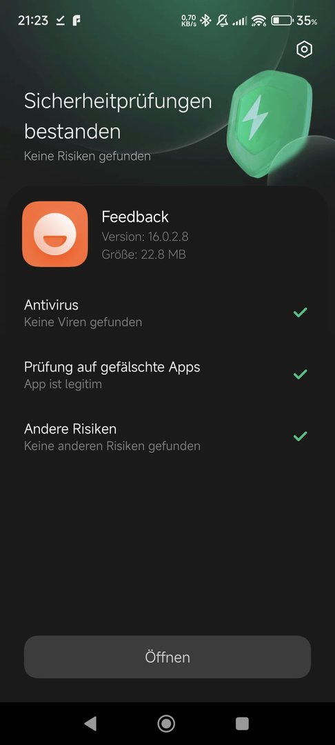

@MarcM0299 Dann stimmt da was Grundsätzliches an den Einstellungen bei dir nicht. Ich kann sie problemlos installieren, auch z. B. die neueste Kamera Version auf dieser Seite, völlig gleich, ob da was von "China" dabei steht oder nicht. Und ich habe 2.0.106.0.

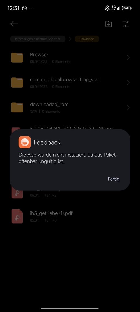

@GeorgeMuc meine Einstellungen stimmen... aber hauptsache irgendwas behaupten, ist genauso eingestellt wie alle anderen Xiaomi Geräte die ich hatte, dort hat alles wunderbar funktioniert, mal davon ab das jeder sein Gerät anders einstellt;) ...
@GeorgeMuc soviel dazu... von der von dir verlinkten Seite...
  • Screenshot_2025-04-08-12-31-45-665_com.google.android.packageinstaller.jpg
@MarcM0299 "Hauptsache irgendwas behaupten"? Lässt sich problemlos installieren:

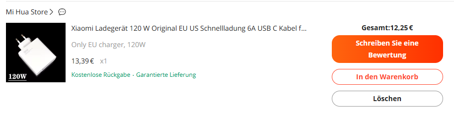

Kauft Euch einfach bei Aliexpress ein 120 W Gerät...kostet kaum was und funzt.

@DerFried alles schön und gut aber grad bei AliExpress sollte man SEEEEHR Vorsichtig sein mit Ladegeräten... zumal grad die "original" Xiaomi Netzteile in 99% der Fälle billige Fakes sind✌🏻

@MarcM0299 dann hatte ich halt hier mal wieder "Glück" gehabt....dieses funzt so wie es soll.
