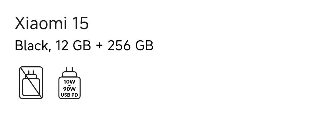

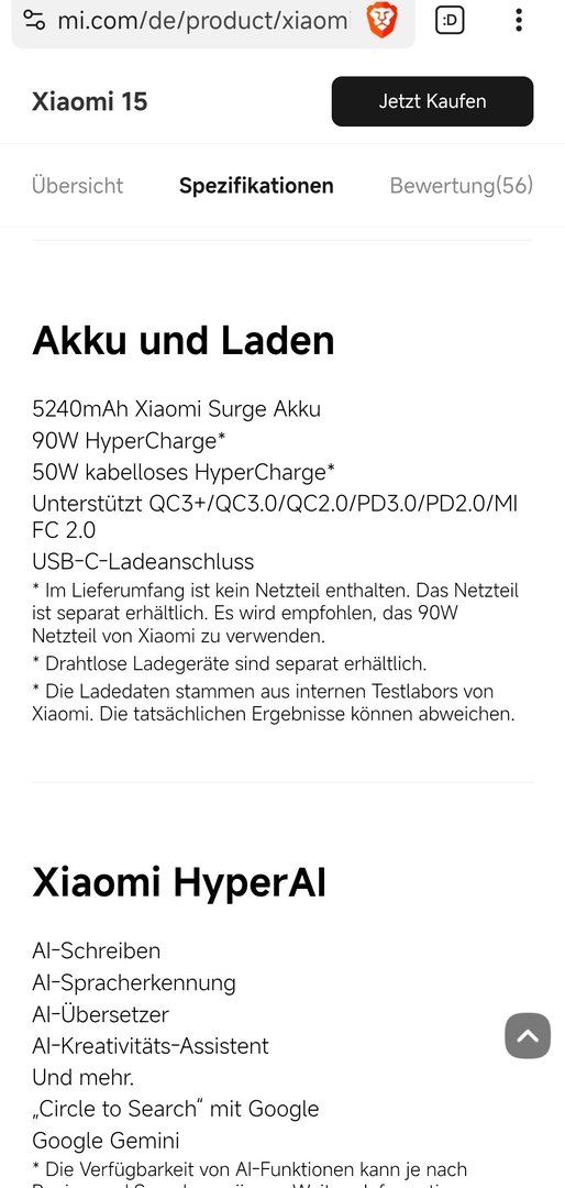

Mit einem geeigneten PD Ladegerät kannst du ebenfalls bis zu 90 Watt Laden.
@Xorp kann bestimmt etwas dazu sagen.

Jo, beim Xiaomi 15 ist es wie beim Poco X7 Pro. 90W über HyperCharge oder 90W über PPS. Das sind beides die Brutto-Werte, Netto sind es 70-75W peak die ungefähr ankommen können. Alles nachgemessen. Das Xiaomi 15 muss allerdings die globale Version sein, Importe unterstützen PPS nur bis 30W. Ausgehend von deinen gemessenen 40W scheint dein 120W Ladegerät zumindest mehr PPS zu triggern. Welches genau ist es?
HyperCharge brauchst du nicht, es bringt keine Vorteile. Aber wenn du richtig auf Nummer sicher gehen willst, hol dir ein Ladegerät von CUKTECH. Die sind Auftragsfertiger von Xiaomi für deren Ladegeräte und Powerbanks und bringen auch eigene heraus. Der 100W Charger von denen kostet unter 40€ Bei Amazon, bietet 100W PD, 120W HyperCharge, kommt mit passendem 6A C zu C Kabel, hat 2x USB-C und 1x USB-A sowie auch bis 20V und 5A PPS. Alles all in one.
Eine nette Empfehlung sind auch die 65W-Ladegeräte von denen, die oft unter 25€ zu bekommen sind. Da sind es dann halt 65W PD und 65W HyperCharge.
Zur Wahrheit gehört aber auch: 90W ist der Bruttowert mit dem geworben wird, mit 70-75W kann das Phone allerdings maximal nur laden, aber das sind alles nur Peakwerte von wenigen Minuten. 90% der Zeit lädt das Phone mit 35-40W, weshalb du selbst mit deinen 40W PPS auf die gesamte Ladung nur ca 7-8 Minuten einbüßen wirst. Da musst du für dich abwägen, ob sich da mehr lohnt.
