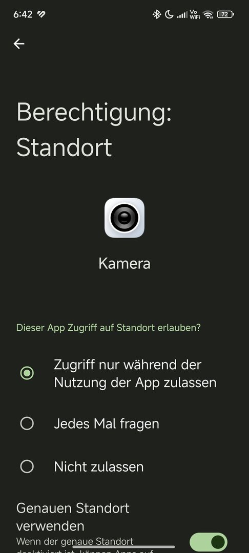

ich habe ein Problem mit dem gespeicherten Standort in der Kamera App. Der Standort liegt oft mehrere Kilometer neben dem richtigen Standort. Ich habe in den App Einstellungen den genauen Standort aktiviert. Bei fremdanbieter Kamera Apps stimmt der Standort bis auf wenige Meter genau. Nur bei der original Kamera App ist der Standort total falsch
ich hatte vorher das xiaomi 14 und jetzt das xiaomi 15 . Auch schon bei dem vorgängermodell gab es das gleiche Problem. Bei allen anderen Apps die den Standort nutzen passt der Standort super genau. Nur eben nicht bei der original Kamera App. Kann mir hier jemand weiterhelfen? Der genaue Standort der Fotos ist mir sehr wichtig. Ich danke euch.
  • Screenshot_2025-07-15-06-42-25-370_com.google.android.permissioncontroller.jpg

Ja, das ist so und wird sicher nicht geändert werden. Die KameraApp legt wenig Priorität auf den genauen Standort, der oft erst nach mindestens 20 Sekunden von der Schätzung über mobile Netzwerke aktualisiert wird. Das hat auch einen klaren Sinn, sonst müsste man lange auf die schnelle Verfügbarkeit für die ersten Aufnahmen warten. Andere Apps zu verwenden hat auch wenig Simm, weil die Aufnahmen qualitativ deutlich schlechter sind und nur die Hauptkamera benutzen, deshalb ist GPS schneller verfügbar.
Die Antwort ist: Nein, niemand kann helfen.

Hallo funsurfer,
deaktiviere in den Einstellungen "Standortgenauigkeit verbessern". Auch wenn dies widersprüchlich ist, hat es bei mir geholfen. Für Outdoor-Aktivitäten ist die reine GPS-Ortung sinnvoller.
Die Entwickler prüfen vermutlich nicht, ob es GPS-Daten mit einer relativen hohen Genauigkeit gibt. Sie verwenden wahrscheinlich priorisiert Mobilfunk- oder WLAN-Netzwerke, statt die Standortgenauigkeit aus dem NMEA-Protokoll des GPS-Signals zu verwenden, um zu entscheiden welcher Standort besser ist.
Das Problem der Standortaktualisierungsrate, welches „wald66“ angesprochen hat, bleibt natürlich bestehen. Lasse einfach eine Navigations- oder Tracker-Software im Hintergrund laufen. Die hat eine höhere Aktualisierungsrate des Standortes, von der vielleicht auch die Foto-App profitieren kann. (zu Lasten des Akkus)

Vielen Dank, ich werde das morgen probieren.
Ich habe die genau gleichen Probleme mit dem Poco X6 Pro und X7 Pro (inzwischen zurück gegeben weil ich keine Lösung fand).
In einem Reddit Post erwähnte ein User dieses Problem im Zusammenhang mit der Einstellung Improve Location Accuracy in der Standort App (Google Location Accuracy Einstellung).
Die soll das Finden des Phones verbessern, da auch WiFi Daten dazu mit verwendet werden. Doch ist diese Einstellung aktiviert, haben alle meine neuen Poco X6 Pro Fotos ungenaue Standort Daten. Mehrere 100 m daneben oder sogar mehrere km. Völlig unbrauchbar für Uraubsfotos wenn man unterwegs ist.
Hält man sich sehr lange an einem Standort auf mag sich das nicht auswirken, da dann wohl die Kamera App sich wieder finden mag, doch wenn man unterwegs ist und Fotos macht, so sind die Standort Daten alle falsch.
Ich habe die Improve Location Accuracy Einstellung ausgeschaltet und unterwegs gemachte Fotos bekommen die korrekten GPS Daten.
Ich bin 100% sicher das ist ein Bug in der Kamera App, die bei eingeschalteter Einstellung Improve Location Accuracy die GPS Daten einfach falsch erfasst. Vermutlich werden die nur nach einer gewissen Zeit neu abgefragt. Hilft natürlich ziemlich wenig wenn man häufig den Standort wechselt.
