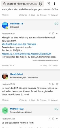

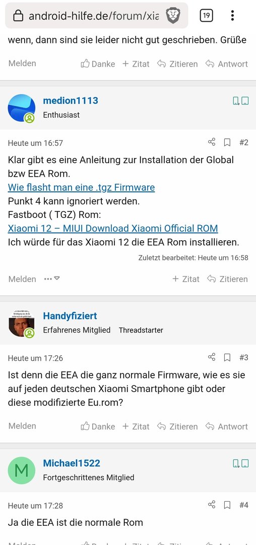

Ist denn die EEA die ganz normale Firmware, wie es sie auf jeden deutschen Xiaomi Smartphone gibt oder diese modifizierte Eu.rom?
Ja die EEA ist die normale Rom

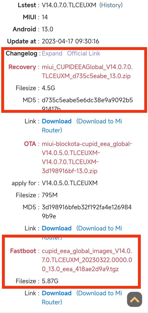

Eine Recovery Version über TWRP installieren
Oder Fastboot ROM installieren

@medion1113 muss ich das 5,9GB Image laden?
@Handyfiziert
Ja das volle ROM
5,87GB

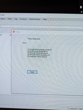

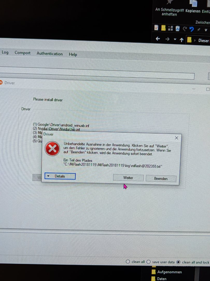

Also ich stehe vor zwei Probleme. Er möchte Treiber haben, die ich nicht habe, wozu auch ein Flash Programm Treiber von Nvidia möchte. Und wenn ich auf installieren drücke, kommt der Fehler. Ein Image geht nicht einzulesen.

6. Startet den MiFlasher und installiert die Treiber für Xiaomi. Ab hier hängt es bei mir, weil ich nicht weiß, woher ich Treiber bekomme. Ich habe ein Paket runtergeladen, aber die kann ich nicht installieren. Und dann kommen auch die Fehler die ich abfotografiert habe.

Recovery Rom =ZIP
Fastboot Rom =TGZ
Die Fastboot ( TGZ ) Rom soll in einem separaten Ordner auf der Festplatte entpackt werden.

5. Rechtsklick Neuer Ordner erstellen und umbenennen in log.
Die Treiber werden danach mit dem Start vom MiFlasher automatisch installiert.
