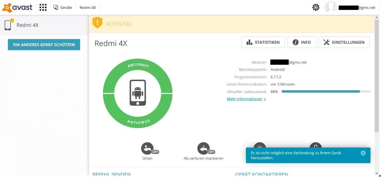

ich habe auf meinem Handy (Redmi 4x, gerootet, EU-Rom) eine Anti-Theft-App (Avast Mobile Security) installiert.
Leider lassen sich keine Befehel (z.B. Ortung) an das Handy senden -> "Es ist nicht möglich, eine Verbindung zu Ihrem Gerät herzustellen" (Screenshot). Andere Daten, wie z.B der Ladezustand werden aber im Konto angezeigt.
Nachdem ich etwas rum probiert habe und "Apps aus unbekannten Quellen erlauben" sowie "USB-Debugging" deaktiviert habe, wird das Handy im Konto jetzt nicht mehr (wie im Screenshot) mit Warnhinweis, orangener Shield+"Achtung" dargestellt, sondern jetzt mit grünem Shield+"Sie sind geschützt".
edit:
Das Senden von Befehlen funktioniert aber immer noch nicht, d.h. ich bekomme weiterhin die vorgenannte Fehlermeldung.
Vielleicht hat jemand eine Idee, an was das liegen könnte (Der Avast-Support konnte mir nicht helfen).

Beim Versuch, im Avast-Konto einen neuen Sperrtext zu speichern, bekomme ich neben der o.a. Fehlermeldung noch eine weitere: "!!!at.error.exception.PushCannotbeDelivered!!!!"

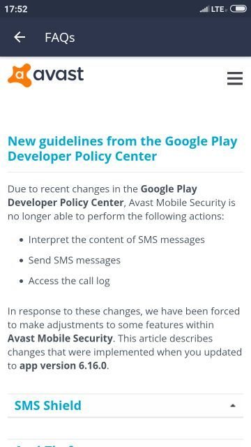

@Fulano
In der App war übrigens die folgende Info versteckt. Warum Avast diese Info nicht z.B. beim Erststart der App einblendet ist mir schleierhaft.
Danke für Eure Hilfe!

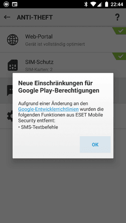

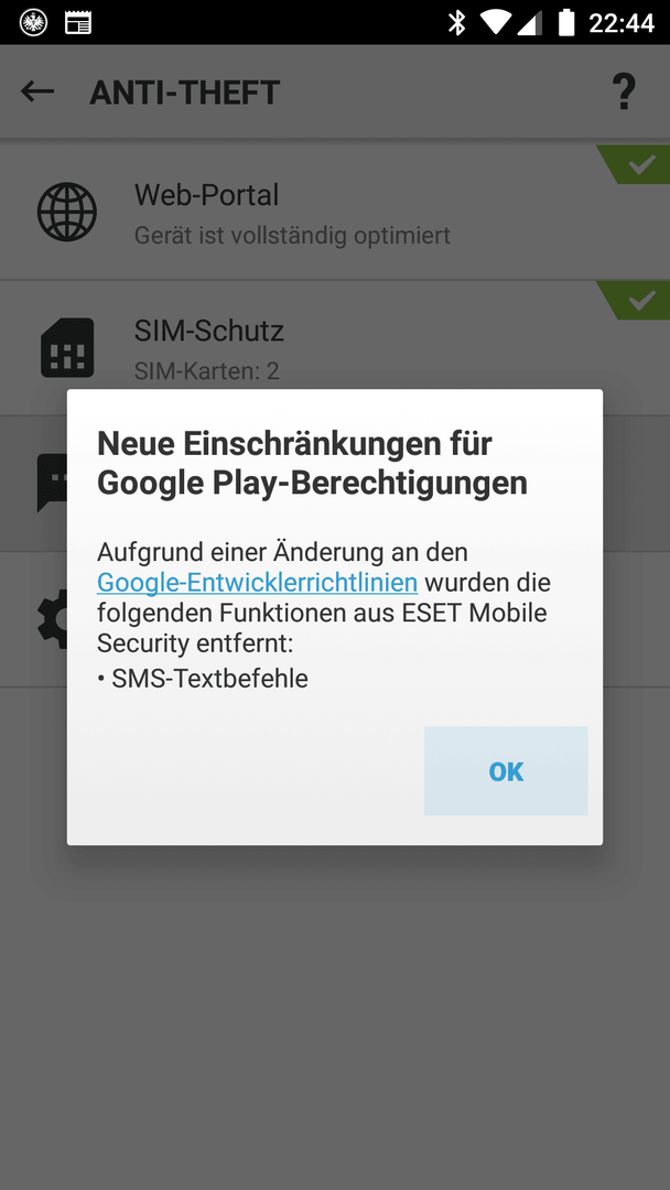

Haha! Muss mich revidieren, es funktionierte mal!
