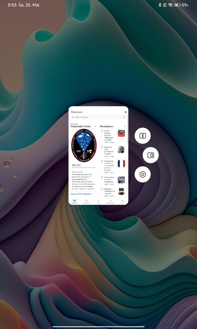

@MSSaar Leider habe ich bei meinem HyperOS nur 3 Symbole, einmal den Bildschirm mit 2 Apps zu teilen, die App-Einstellungen und das dritte ein Rechteck mit einem Quadrat drinnen, welches ausgegraut ist und nicht anklickbar ist.
Kein Schloss zu sehen.

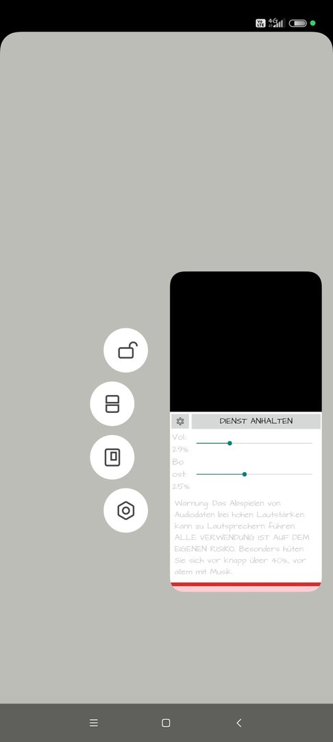

Einfach in der App-Ansicht wo man die offenen sieht (Vierecksymbol) die Betreffende ganz leicht nach unten ziehen und wieder loslassen. Da sieht man das das Schloss kommt. So ist das doch bei MIUI, denke das ist geblieben!

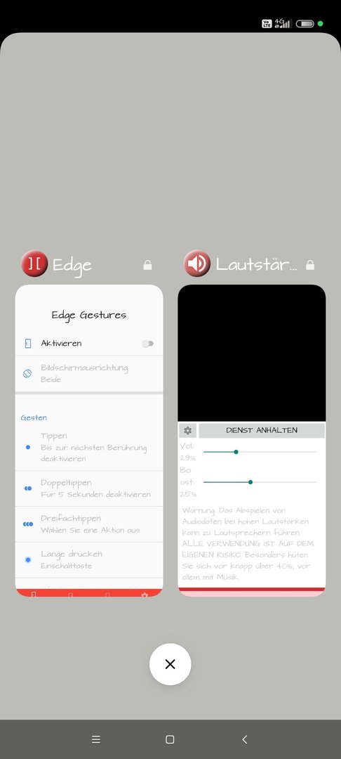

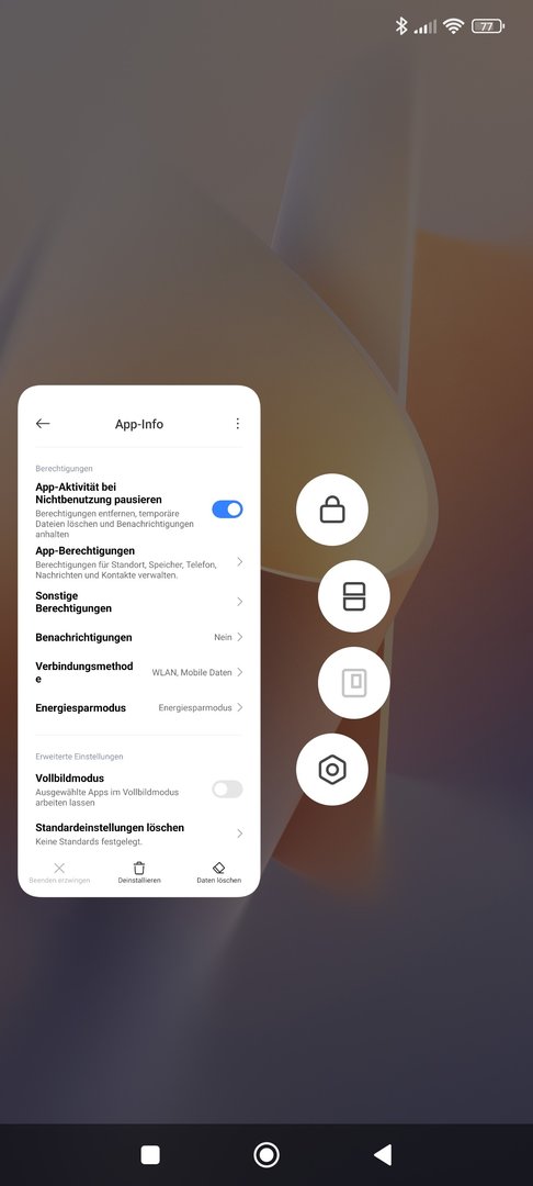

Die Lösung kurz zusammen gefasst. @MSSaar, sagte es schon 1. Menü Taste ZUERST
Auf dem angehängten 1. Screen unten links die drei Striche übereinander
dann öffnet sich Screen 2.
Dann die berechtigte Frage von @Meerjungfraumann , welcher Launcher ist installiert, denn nach einem drauf halten auf die gewünschte app öffnet sich screen 3 nur mit dem originalen installierten Systemlauncher.
ACHTUNG damit eine APP nicht aus dem Speiche geschmissen wird, muss das Schloss offen sein.
Nur zum Verständnis: Ich nutze ein Redmi Pad. HyperOS ist installiert. Ich habe kein Schloss-Symbol (welches ich noch vom Xiaomi 11 Lite her kenne).
Von daher: Ist es möglich, dass nicht jedes Smartphone (oder auch Tablet) diese Funktion hat?
Ich frage nur deshalb, damit @AmorenaLena nicht in einer Flut von unpassenden Hilfeangeboten ertrinkt. Falls also ein Redmi Note 12 User hier unterwegs ist und HyperOS auch installiert hat: Wie ist das bei dir?
Edit: Habe mal einen Screenshot angehangen. Standard Launcher.

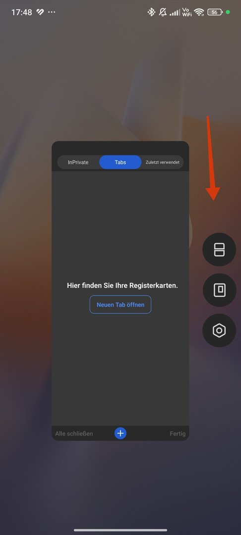

Ich kann nur sagen das beim einem Redmi Note 13 5G, mit HyperOS auch kein schloß mehr vorhanden ist.
Edit: Hab es mal von Redmi Note 13 5G angehangen. Das es dort auch fehlt.

Die Funktion, ist bei 13 5G auch vorhanden aber das Schloß fehlt.
Geht man über die App "Sicherheit" kann man die Apps weiterhin mit dem Schloß versehen.
