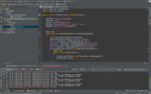

Das ganze sieht so aus und ist in Java geschrieben 👇 ;) Aber du wolltest mich ja nur Testen iss klar !!!
@M@D Warum der Screenshot einer APK?
@M@D Das Thema mit Samsung oder Xiaomi wenig zu tun, wir schreiben hier von TWRP und tiefgründigen Sicht auf den Android Kernel etc.
Ist das auf dem Screenshot eine App, die du selber programmierst?
