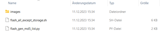

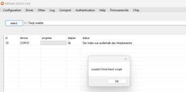

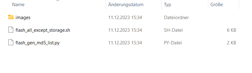

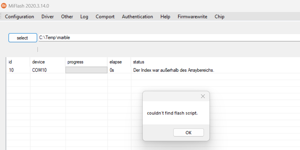

Findet irgendwo kein Flash Script, aber immerhin das Telefon :)
richtig entpacken lassen?
da sollte mehr im Ordner dann sein
und normalerweise wird auch die Seriennummer vom Gerät statt COM1 angezeigt

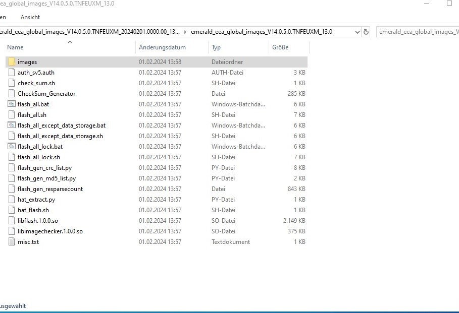

Ich habe nun mal den Fastboot-Download V14.0.4 runtergeladen.
Da sind mehr Dateien im Verzeichnis.
Nun kommt beim Flashen der Fehler.
Muss das Verzeichnis vielleicht ins ROOT?
In der oben verlinkten Anleitung steht es dort...
Der Fehler kommt nach "Read Hello..."
Leo
Bei V14.0.7 das Selbe...
der codename ist schon richtig, der von deiner art 13pro?
gibt da ja zig verschiedene
am einfachsten/sichersten ist es immer das miflash tool direkt auf c zu packen und die firmware dann in den ordner vom mi flash tool
und device com10 verheisst halt nach wie vor nix gutes weil es nicht völlig erkannt wird, nur dass da was an com 10 hängt
könntest es erst einmal dann mit den xiaomi tools v2 probieren, da kann man auch bricked device wählen
XiaoMiTool V2 - Modding of Xiaomi devices made easy for everyone

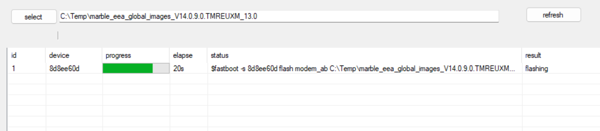

Inzwischen habe ich herausgefunden, das Mobile muss am PC hängen, und erst dann eingeschalten werden. Dann kommt die SNR...
Also auf ein Neues :)
Reaktionen: punkrockfan
ja was willste denn flashen wenn es nicht am PC hängt?
im fastboot mode natürlich da fastboot geflasht wird)
